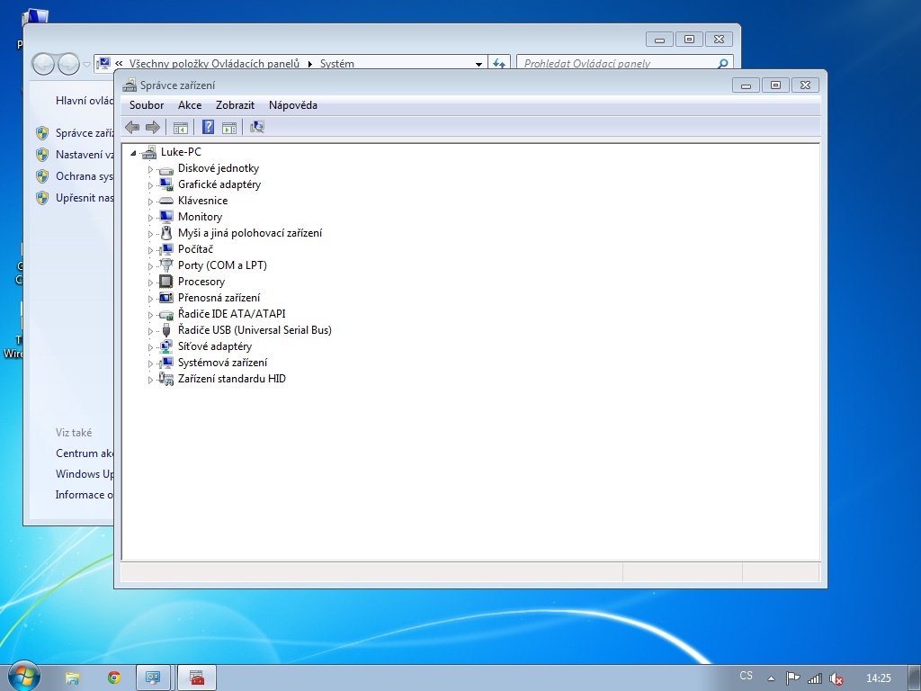

dej sem screen ze správce zařízení rozkliknutý na řadiče zvuku videa a her.

Dívám se dívám, ale skupina řadiče zvuku, videa a her nějak není vidět ... čím to jen může být?
Re: Není nainstalováno žádné výstupní zvukové zařízení
Příspěvekod Uziv00 » 20 led 2015 14:43
Tím, že tam nemáš zvukovku. Zkontroluj v BIOSu položku onboard audio. Měla by být enabled.
