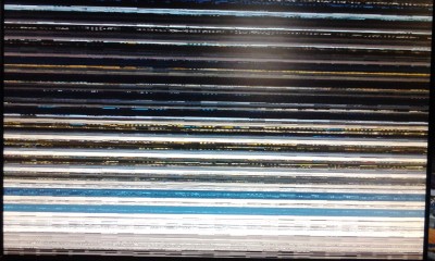

Nainstaloval jsem a vše v poho a ještě jsem projel PC antivirem a až jsem se divil Windows tam mám asi 4 dny a bylo tam přes 10 hrozeb. Ale furt mě zajíma co je s těma FPS někdy mám 200 jdu jinam někdo kolem mě chodí a fps skočí i na 500. Nebude to tím že v CCC je u výkonu dáno 300MHz takt jádra a 150MHz takt paměti a jestli já tu kartu zatížím tak se to o dost zvedne jenže tak málo náročná hra to nedokáže zatížit aby se to zvedlo.
//Dohrál jsem heu v GO a toto se stalo i uprostřed hry + nékdy něco dělám na PC a hodí mi to modrou obrazovku a nahoře je napsáno The System Windows has been shut down nebo tak néco

Koupil jsi vadnou grafiku. Tohle by se nemělo dít ani se zastaralými ovladači. Jak jsou na tom teploty? Zjistíš je pomocí HWMonitor http://www.stahuj.centrum.cz/utility_a_ ... hwmonitor/
