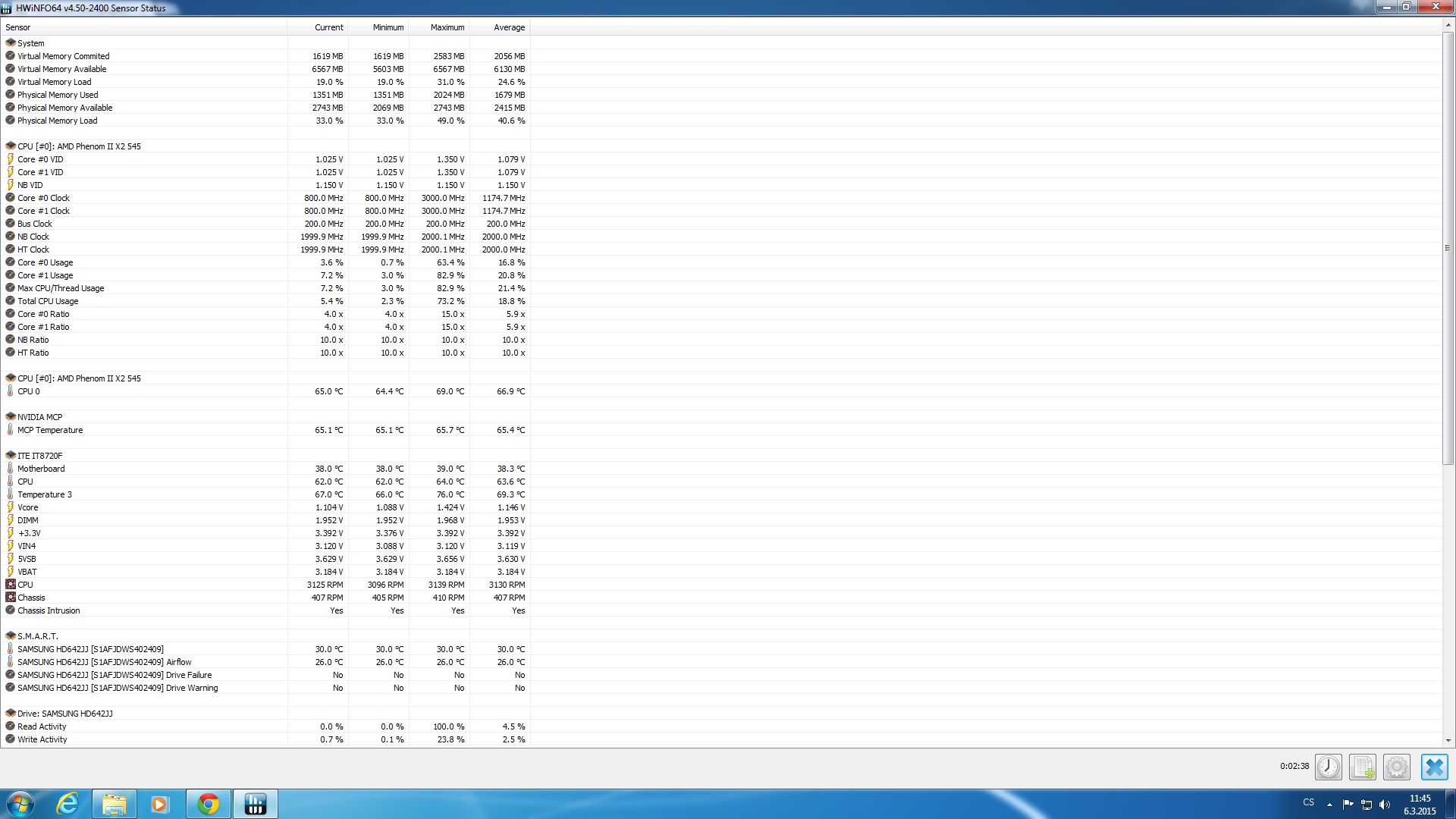

mám už starší pc(5 let vše kromě grafiky, ta má necelé dva roky):
AMD Phenom II X2 545
GIGABYTE M720-US3
NVIDIA GeForce GTX 560
Windows 7-64bit Profesional
Když spustím program hwinfo a podívám se na procesor tak přeskakuje 800-1800 a někdy až na 3000 MHz a to při obyčejné zátěží pc(otevřený chrome, avast a hwinfo). Taky tam přeskakuje položka CPU status myslím že to jsou volty z čísel 1.025 na 1.3500. Všechno způsobí přehnanou zátěž procesoru, třeba jen otevření prohlížeče nebo přehrávání videa na youtube ve vyšší kvalitě... Myslel jsem, že pomůže zformátovat disk a udělat čistou instalaci windows a ovladačů, ale problém se neodstranil. Nejsem odborník přes HW, ale myslím že problém bude s procesorem. Dřív jsem hrál hry jako war thunder nebo cokoliv podobného bez větších problémů na 30-50fps, dnes je to nehratelné a to i při minimálním možném nastavení.
Můžete mi někdo poradit, kde může být problém nebo jak to zjistit? Předpokládám, že to procesor má za sebou, ale radši se zeptám kdyby s tím šlo ještě něco udělat. Díky.

A podle ceho soudis, ze to ma za sebou? To co popisujes je spravne chovani. Kdyz je potreba vykon, najede na nominalni frekvenci a tomu odpovidajicimu napeti. Kdyz nic nedela, podtaktuje se z duvodu uspory energie
Re: Velká zátěž CPU, propad FPS
Takovahle vada procesoru podle me neexistuje, dokonce ani u AMD. Vadny procesor je navic extremne vzacna zalezitost - navic je hdone pravdepodobne ze kdyby byl skutecne vadny tak nezapnes pocitac. Zmeny frekvence jsoou v poradku, jak jiz bylo receno, jsou to setrici funkce procesoru.

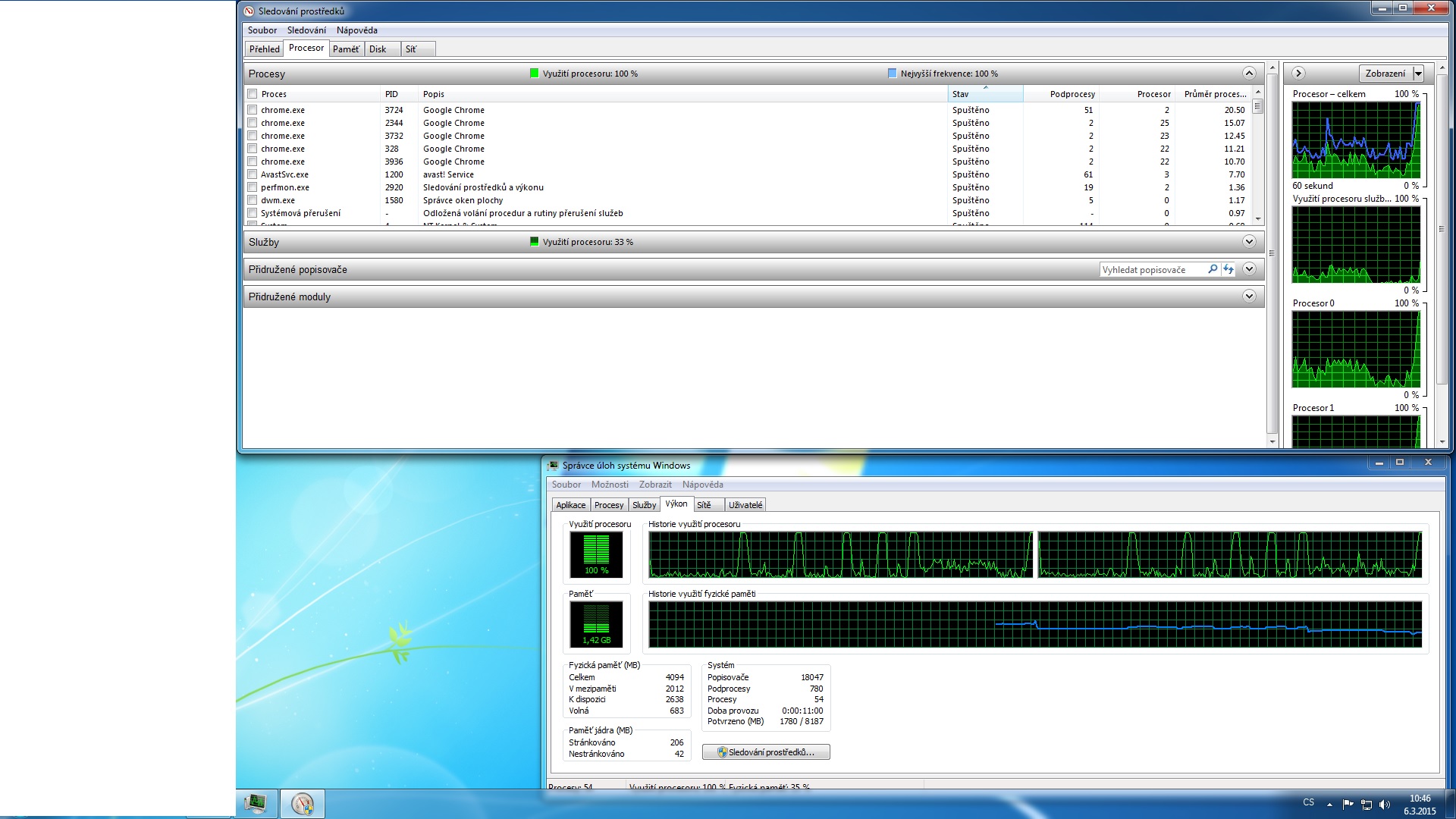

Test při malé zátěží - otevírání a zavírání chrome, při spouštění se procesor zatíží na 100% a v procesech je dokonce 5x a bere nějakých 65-70% výkonu procesoru a to ho spouštím jen jednou( ).
Stahoval jsem přes steam 3DMark a při stahování mi vytěžuje avast service 60% z procesoru a celkem vytížení procesoru 100%. Ten avast asi bude taky celkem zlo a nebo ho neumím nastavit - aktualizace mám vypnuté.

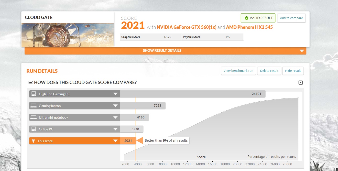

Test 3DMark Cloud gate pro obyčejné pc a výsledek byl nějaký špatný protože i office pc měly prý lepší výsledky( ).

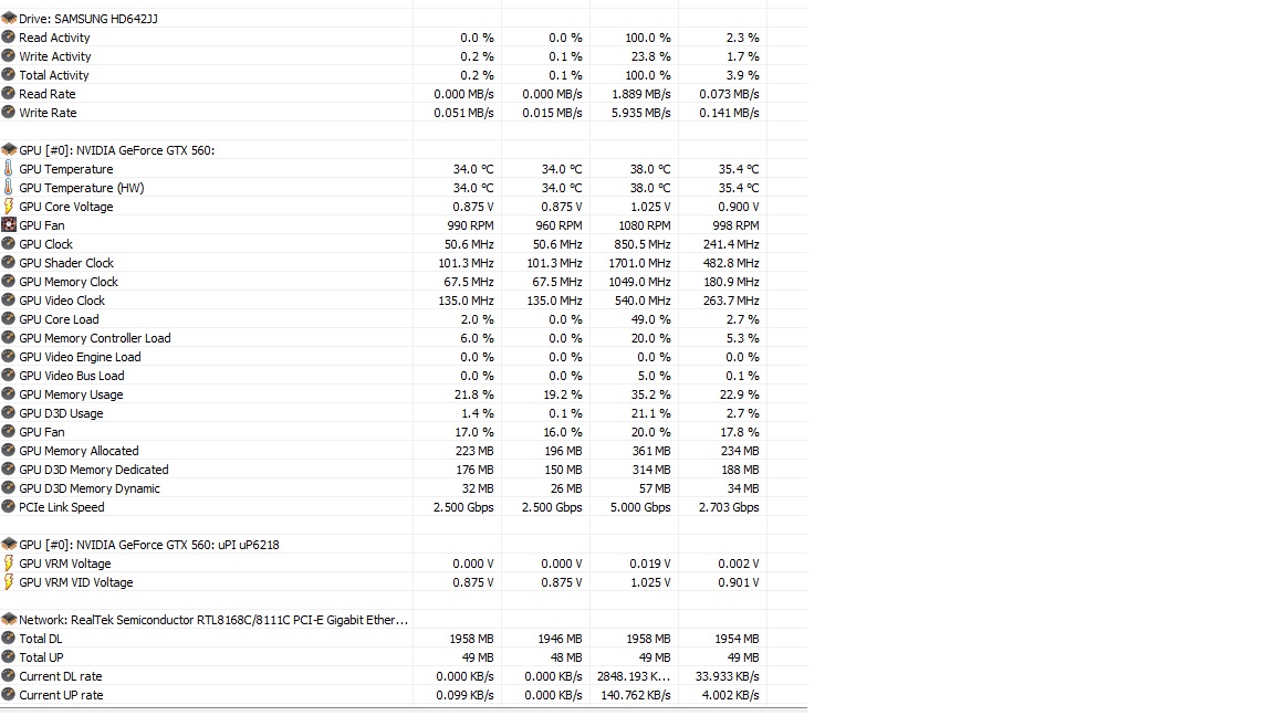

Ty teploty nevím přesně jak udělat, takže jsem našel že to jde přes program hwinfo sensors...
Teploty v klidu... procesor 60 stupňů a grafika 35 stupňů. Nicméně maximum u procesoru to píše 69 stupňů.
