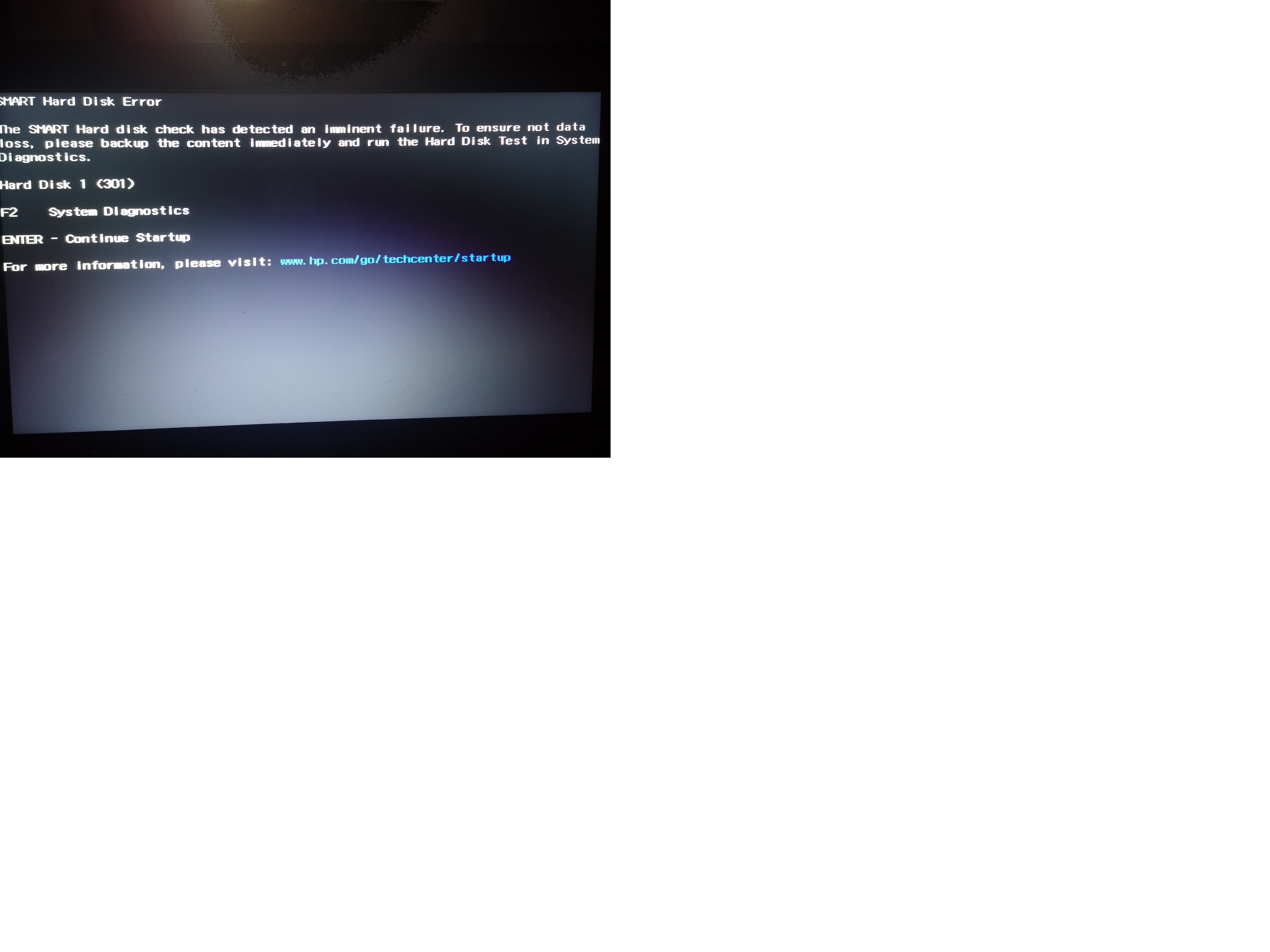

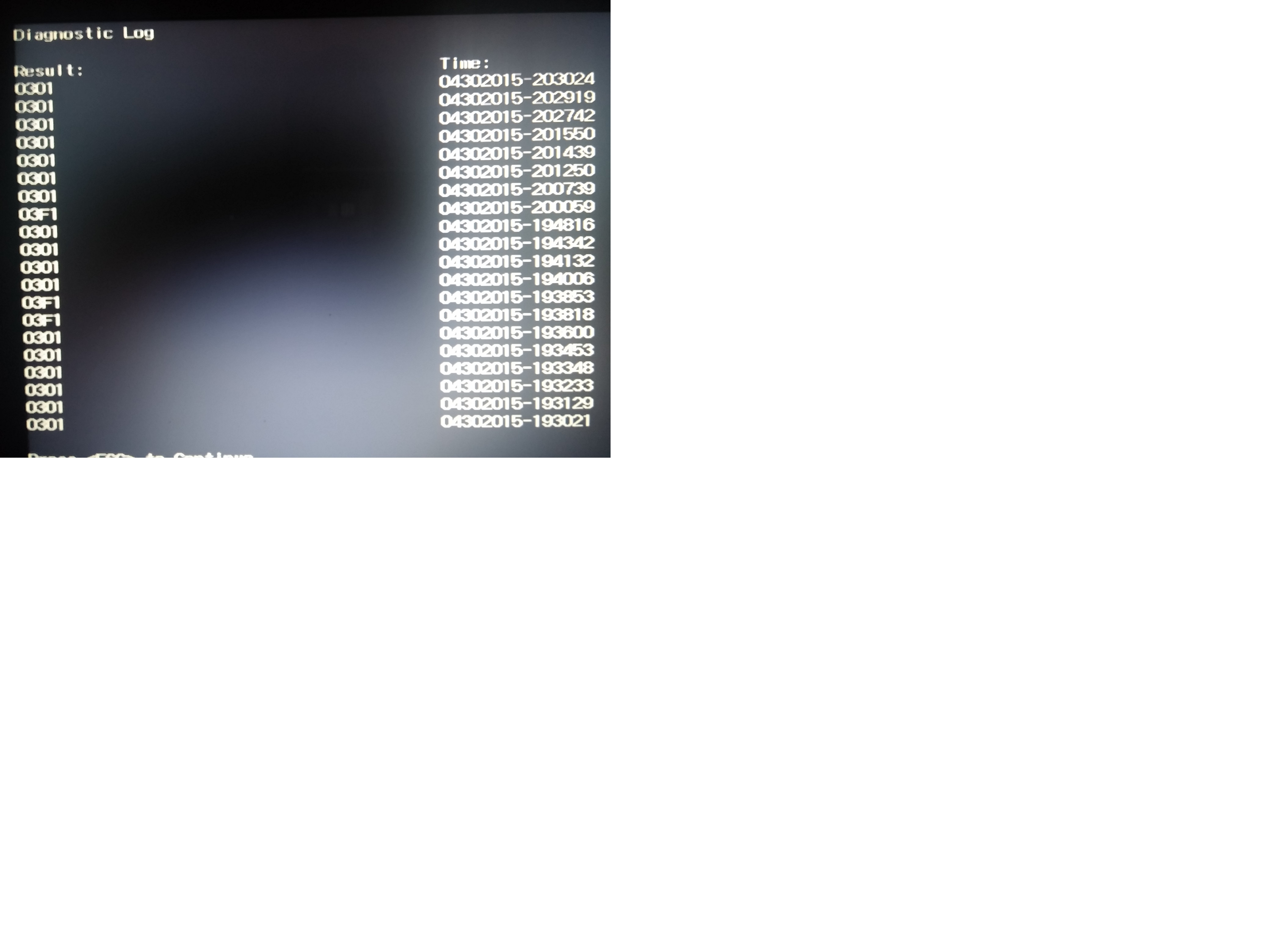

Po výměně naformátovaného HDD (Part. manager) z druhé ruky a údajně v pořádku mi naběhne obrazovka "the smart hard disk error" viz příloha, testování HDD přes F2 mi disk zkontroluje na 2% a sekne se...
Když dám enter, tak systém jakoby nabíhá, na sekundu se ukáže modrá obrazovka (nevím zda se jedná o BSOD v té rychlosti nepřečtu)a spadne na začátek s avizovanou obrazovkou.

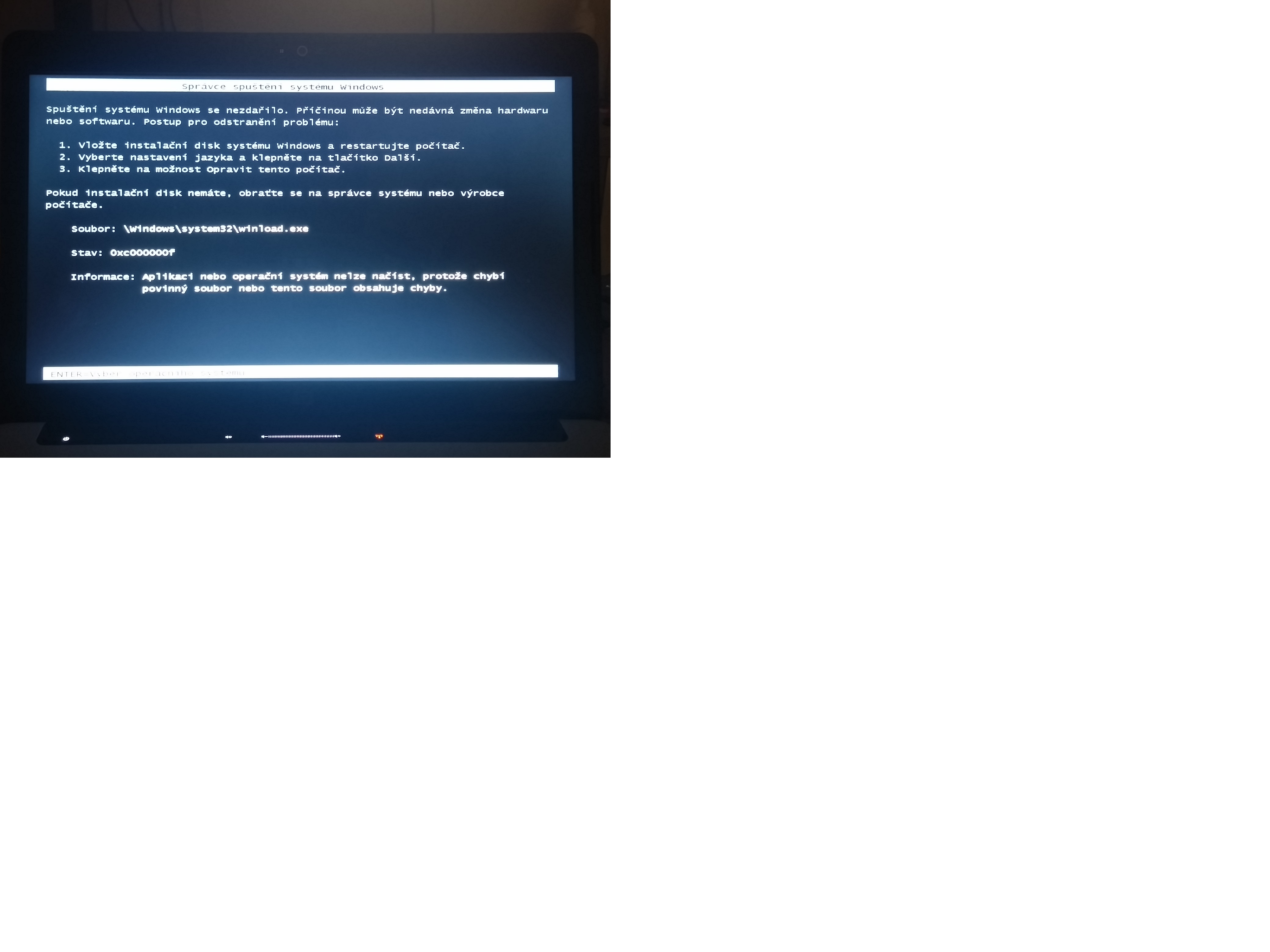

Když jdu do BIOS a dám opravu nebo i instalaci OS WIN 7 z CD, tak se to vždy zasekne na instalaci či opravě a nejde nic - musim vypnout a znovu zapnout PC.
Po výměně HDD (2,5" Toshiba 640GB SATA) se mi objevila také tatohláška (the smart hard disk error), ale přes BIOS se mi ještě povedlo nahrát OS WN 7 professional, po úspěšné instalaci jsem dal aktualizace ovladačů atd přes windows update a seklo se to a napsalo hlášku: "nepodařila se aktualizace ovladačů, spusťte znovu instalaci, kód chyby 0x0". No a od té doby se nedostanu do systému vůbec a popis viz výše.
Z HDD nenačte, že tam byl instalován OS, jen z CD mechaniky, ale vždy se to sekne.

Při POST testu při startu počítače jsou kontrolovány některé SMART atributy (je-li to v nastavení BIOSu povoleno).
Pakliže jsi při startu obdržel chybovou zprávu "SMART Hard Disk Error", je disk vadný.

MiliNess má pravdu "SMART Hard Disk Error" u uvedeného disku skutečně znamená vadný disk, ale ty jsi zkoušel dva disky.

Je ale možné, že i na vadný disk jsem stihl ještě nahrát OS a dostat se do windows, připojit se na net a vidět kapacitu tohoto disku, celé to spadlo až po instalaci a aktualizaci ovladačů...Ale je fakt, že černá obrazovka s hláškou "SMART Hard Disk Error" se objevila už při prvotním spuštění PC po montáži HDD.
