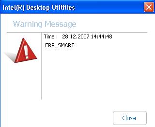

Mám problém s intel desktop utilities. Vždy po nějaké době mi vyskočí toto okno, a když dám close, tak se to stále dokola opakuje. Zajímalo by mě, jestli je možné, aby to byl nějaký vir, anebo je to nějaká jiná závada. Předem děkuji za odpověď
lldreep
Příspěvky: 434
Registrován: listopad 07
Příspěvekod lldreep » 28 pro 2007 17:01
Bude to možná něco s HDD.

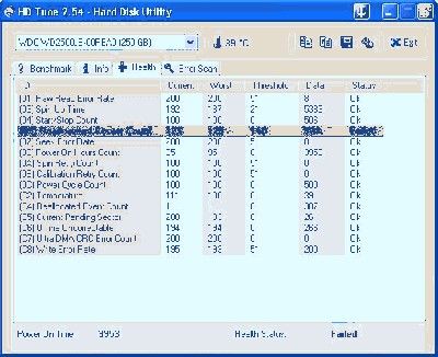

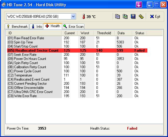

nonaim
Příspěvky: 36
Registrován: srpen 07
Příspěvekod nonaim » 28 pro 2007 17:13
No tak ten prográmek jsem si naistaloval, ale nevím si s ním moc rady. Jediné co můžu poskytnout je toto. Zdá se, že tam bude něco špatně... :-(
lldreep
Příspěvky: 434
Příspěvekod lldreep » 28 pro 2007 19:57
Mělo by jít o vadné sektory na HDD.
Zkus ten disk otestovat.
