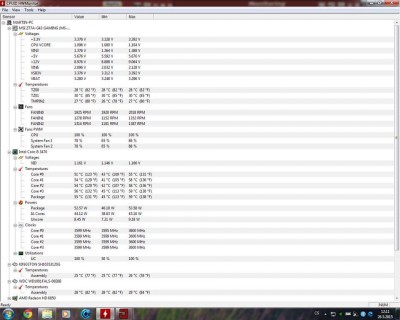

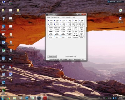

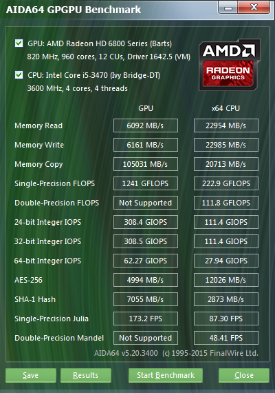

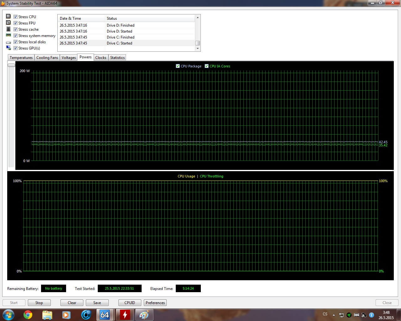

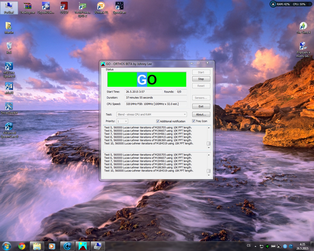

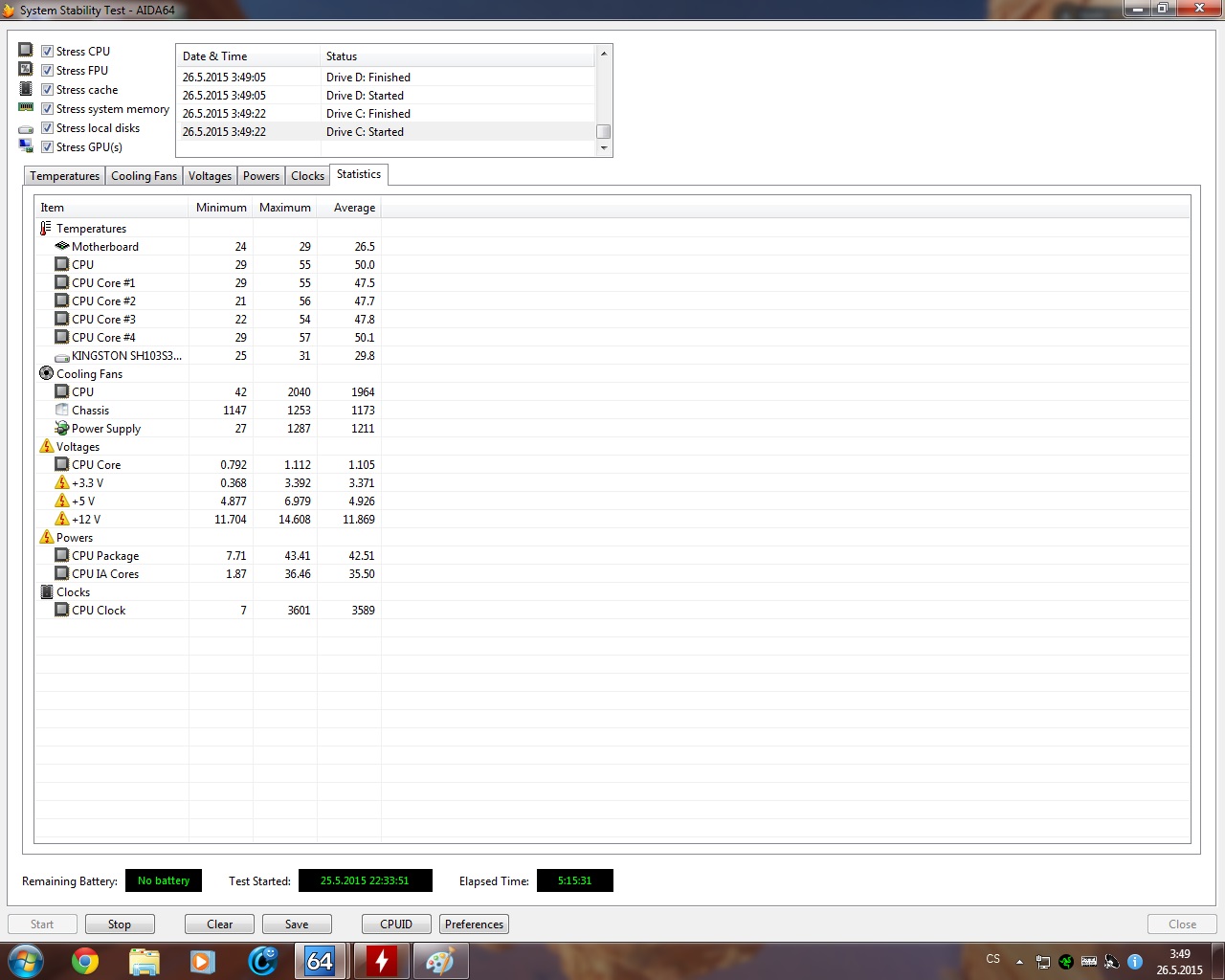

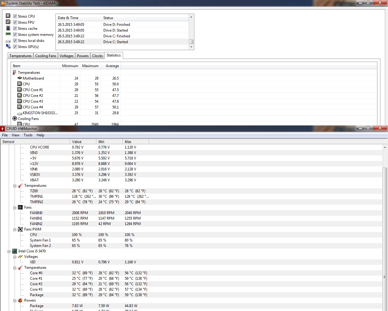

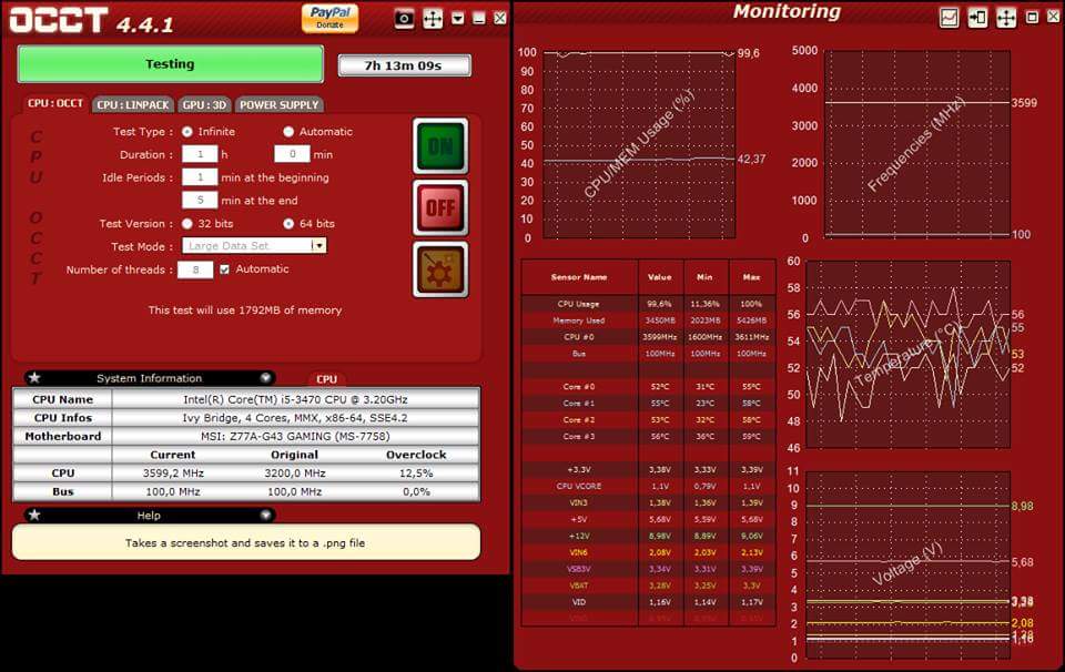

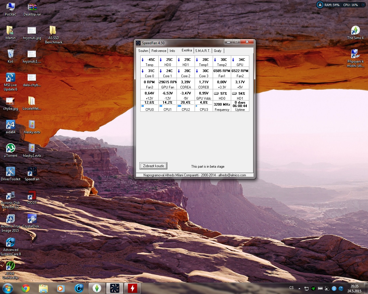

A jeste poslu zatezovy test v occt.zatim se to nehryzlo, jestli pomohlo zakazani superfetch.nevim tak ted uvidim jestli se to hryzne.kdyz ten test stsbility v aida 64 jel 5 hodin, a v occt jel test zatezovy 7 hodin
--- Doplnění předchozího příspěvku (26 Kvě 2015 13:25) ---
Tady 7 hodinovy zatezovy test v occt
Aida64 test stability

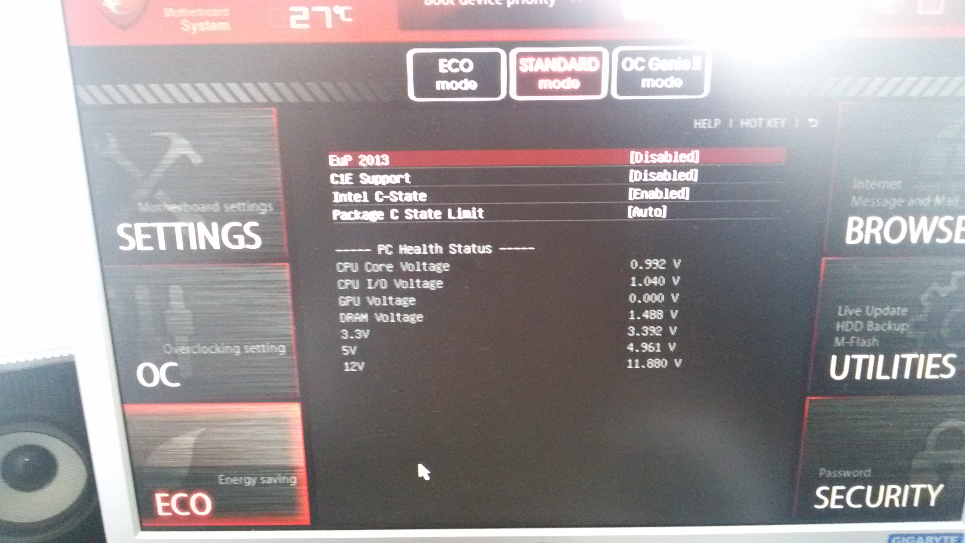

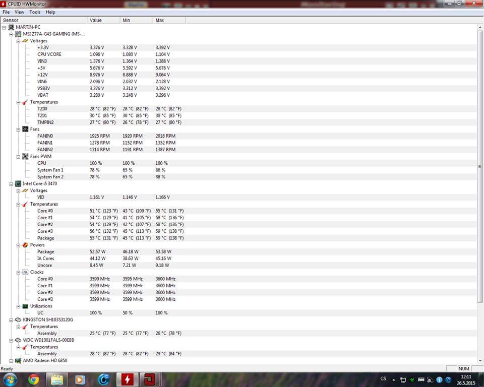

Opět: zkus jiný zdroj. Opět, pokud to není zdrojem, zkus jinou základní desku. Pokud je PC v záruční době, pak reklamuj a dolož obrázkem s napětím 12V větve.

Jenze proc v biosu to ukazuje normalne 12V a zdroj na konektoru jsem meril voltmetrem co jde do desky 12V jedine ze by se na desce potom vyparily 3V oboje je v zaruce. Deska, procesor, pameti , zdroj je v zaruce

A jaké napětí to ukazuje s integrovanou?

Me bylo receno i od servisaka ze na ty programy se nemam divat ze nikdy neukazou presne.kdyz v biosu napajeni je ok.mam . Jak jsrm tam mel tu grafiku tak mi to vyhodklo jeste modrou smrt.ale muzu kuknout na napajeni

O přesnost tu nejde. Ale ukázat 4V minus, to může (ale nemusí) nic znamenat. BIOS je sice OK, ale neukazuje napětí při zátěži.

jenže merim voltmetrem na konektoru při zateži a je tam 12 V a drobne.Grafiku jsem vyndal a jedu na integrovane protože mam v procesoru graficke jadro a bez hryznuti zatim
