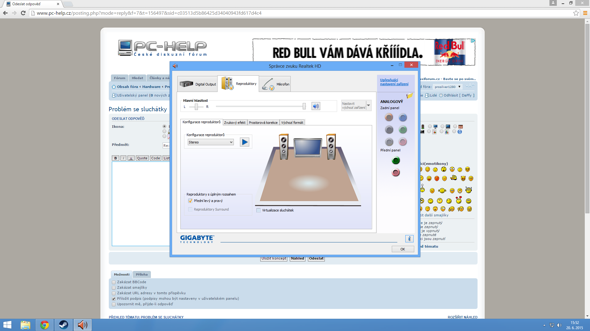

Podívej se do nastavení, zvuku, vide a her, zda tam máš nastavené stereo.

Příspěvekod DaFfy » 20 čer 2015 15:53
Mám
--- Doplnění předchozího příspěvku (20 Čer 2015 17:37) ---
UP
