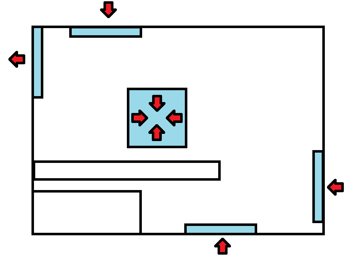

Ještě sem se chtěl zeptat já si tam budu kupovat více větráčků a tak jsem se chtěl zeptat jak je tam dát třeba nějak takhle?

Osobně ksem pro jeden ventilátor dovnitř, jeden ven. První dávám před disky, druhý na prdelku.
Ale záleží na bedně a rozmístění komponent.
