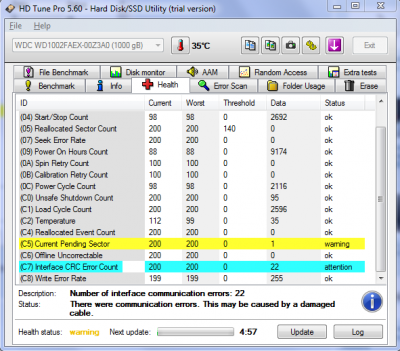

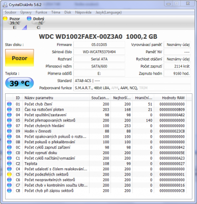

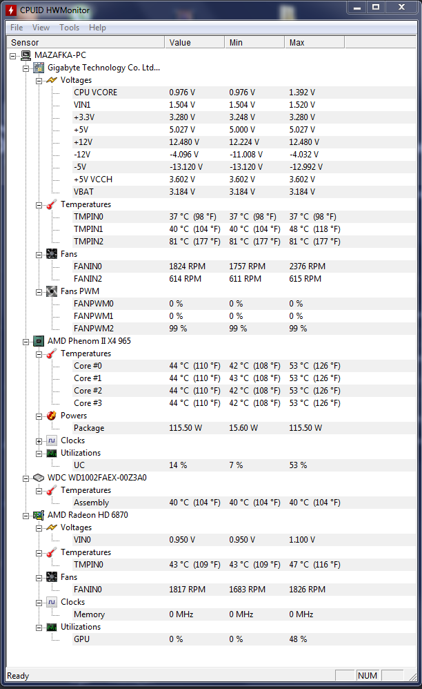

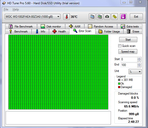

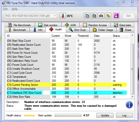

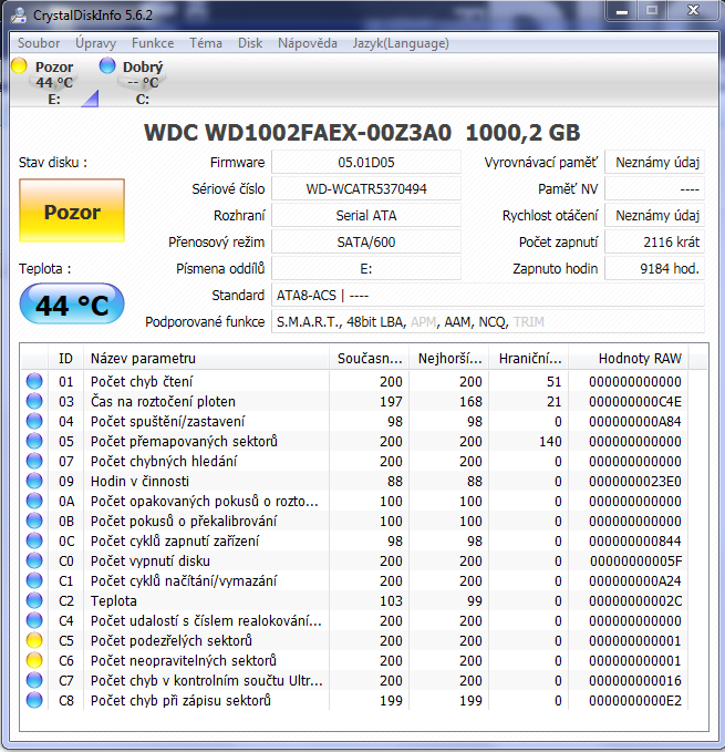

Už několik dní přetrvává můj problém. PC zamrzne je slyšet např. hudba na YouTube ale kurzor se nehýbe nelze použít správce úloh - pomůže vždy jen restart natvrdo. Stává se to při hraní (Dota2) nebo třeba při stahování updatu nějaké hry (vždy ve stejnou chvíli). Občas se to stává i normálně ve Windows. Prostě nepravidelně, někdy jednou za den, někdy 3x za hodinu. Jelikož mě jako první napadl virus zkusil jsem ESET - bohužel kontrola nikdy neproběhne úplně PC zamrzne (vždy při stejném počtu procent). Další byl HDD proto jsem ho zkontroloval HD Tune, DiscInfo. HD Tune ukazuje chybu v C5 a C7 ovšem počet chyb nestoupá nevím tedy zda je to nějak závážné. Dále byla paměť provedl jsem MEMTEST běžel 10 hodin +-, žádná chyba nebyla nalezena. Dále jsem udělal test přes OCCT (přikládám obrázky). Napadá mě ještě SATA kabel nebo základní deska jinak opravdu nevím.

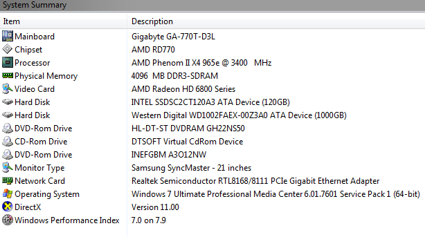

Parametry PC v příloze.

Ten disk doporučuji vyměnit. Má vadné sektory a to nesvědčí o ničem dobrém.
Nelíbí se mi napětí (-12V a -5V), ale můžese jednat o chybu senzoru - zkontroluj napětí v BIOSu.
A dále teplota na čidle TMPIN2 - 81°C - co to je zač?

Toto je jediné co v biosu zjistím co se týče zdroje

Teď byl dlouho klid, tak jsem se koukal jestli těmi testy se nějaký sektor neopravil, ale spíš naopak takže teď je to na 99% diskem co?
