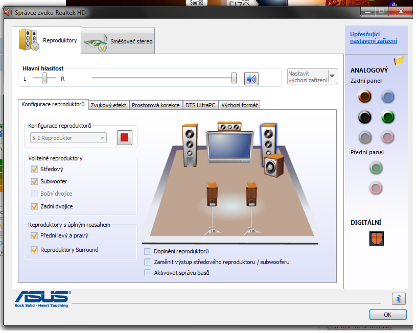

Ahoj prosím o radu při zapojení repráku 5:1 Genius do pc hrají jen dva přední tak že to znamená že dva zadní nehrají a subwoofer s centrem taky ne (zvuk z youtube a filmy- písničky ) když dám ale test v realteku tak hrají všechny reproduktor viz fotoo prosím o radu děkuji

Stereo = 2 kanaly = 2 reproduktory (levy predni a pravy predni).
5.1 = 6 kanalu = 6 reproduktoru (levy predni, pravy predni, levy zadni, pravy zadni, subwoofer a central).
Pokud je zdroj stereo (2 kanaly) - co by konkretne melo hrat z tech ostatnich reproduktoru, kdyz jsou to pouze dva kanaly a ta informace pro ty zbyvajici reproduktory tam zkratka neni? Ve zvukove stope jsou data pouze pro levy a pravy predni reproduktor.
Jedine co muzes zapnout je mixovani na 5.1 - to ale nema s 5.1 zvukem nic spolecneho, protoze ti bude hrat porad jenom 2 kanaly - tudiz uplne to same jako kdyz hrajou ty dva predni repraky, jen to na tebe bude hrat ze vsech stran a prostorovy efekt to stejne mit nebude.
V kazdem pripade to ze u stereo zdroje hraje jenom predni a zadni reproduktor je spravne.
Aby hraly vsechny tak jak to ma byt u 5.1, je potreba 6 kanalovy zdroj zvuku - film s 5.1 AC3 nebo DTS zvukovou stopou, tam ti skutecne bude hrat z kazdeho kanalu neco jineho a zvuk bude skutecne prostorovy. Tedy tak, jak to predvadi ten test v Realtek ovladaci.
