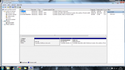

Ahoj, přítelkyni dnes z ničeho nic zmizel / smazal se disk D, na kterém měla uložené všechny soubory, fotky apod. Zůstal jen disk C na kterém je systém, nejspíš se zvětšil o tu kapacitu D disku. V příloze posílám screen ze správy disků. Dalo by se třeba vytáhnout z toho noťasu nějaký log, aby bylo jasné co se s tím mohlo stát?
Noťas je: Acer Aspire S3
Zmizel disk D

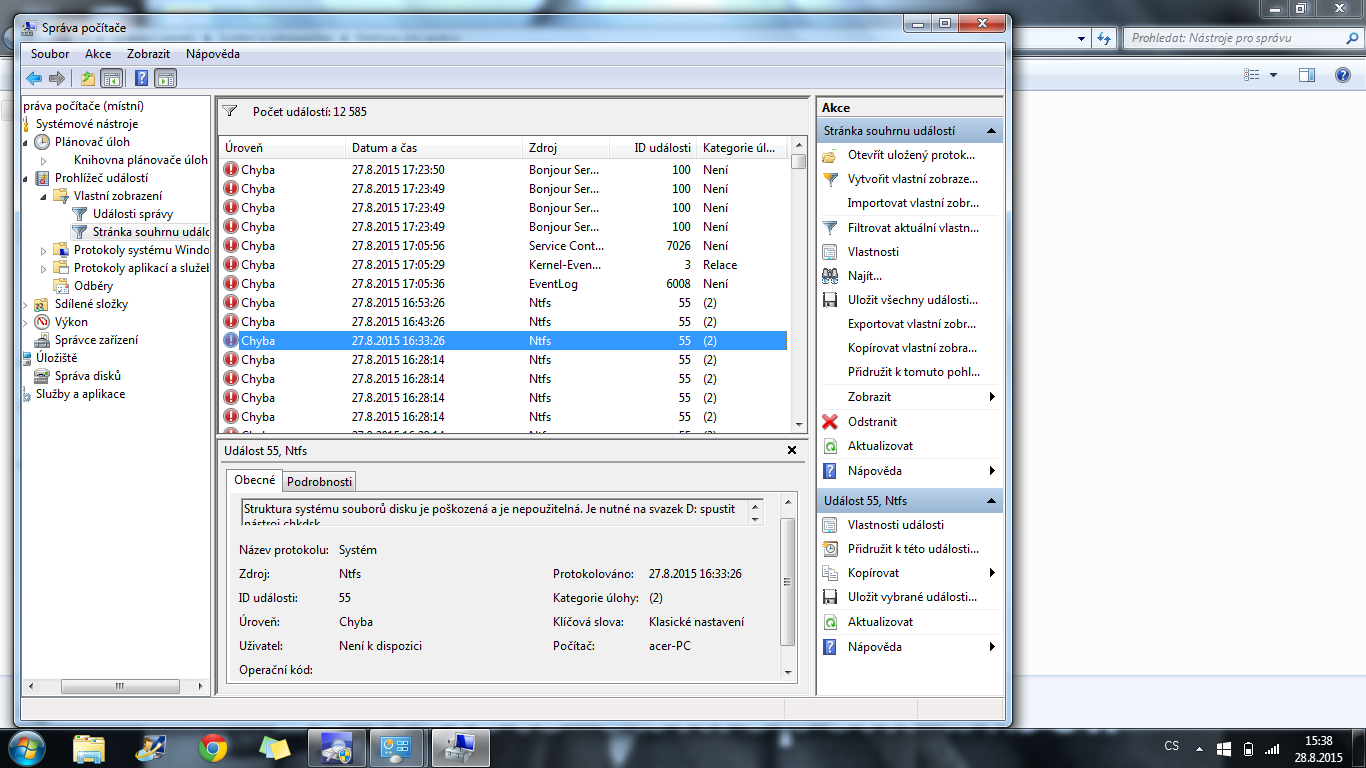

Nene nic z toho, to by ani nevěděla jak. Koukám se teď ve Správě počítače - Prohlížeč událostí na nějaký log a od 15:30 do 16:45 cca, to tam píše, že: "Struktura systému souborů disku je poškozená a je nepoužitelná. Je nutné na svazek D: spustit nástroj chkdsk." - ale tu hlášku nám to na obrazovce nikde nevyhazovalo, tak nevím. :(

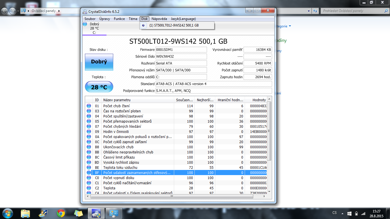

Stáhni si program cristal disk info a zkontroluj stav disku. Je možné, že odchází do křemíkového nebe.

Tak jak je to popisovane se to rozhodne nemohlo stat samo.
Na tom screenshotu ze spravce disku neni nic, kde by mohl byt diskovy oddil D: - je tam pouze oddil pro obnovu a disk C:
Rozhodne nemohlo dojit ke slouceni s diskem C: samo od sebe, takze logicky z toho vyplyva ze pokud skutecne s tim nikdo nic nedelal, tak tam budto a> disk D: nikdy nebyl jako samostatny oddil b> v notebooku jsou dva disky.
Nejsou chybejici data v profilu uzivatele? Precejenom to na disku zabira cele 150 GB, takze 100 GB nejakych dat tam nekde bude.

Moc Vám děkuju za snahu o pomoc. Stáhnul jsem program a disk je dle něj ok - viz příloha.

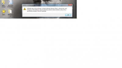

Je to opravdu zvláštní, ale ona ani nikdo jiný se nijak nevrtal v tom noťasu, že by náhodou zformátovala disk. Žádná klávesová zkratka na to taky není ne? D tam určitě bylo jako samostatný oddíl, když kliknu na nějakou ze složek, která v tom Dčku byla, tak mi to vyhazuje hlášku - viz příloha.
Že by tam byly 2 disky si taky nemyslím, ten Aspire S3 je ultrabook a na Alze ho nabízeli s 500GB diskem. Profil uživatele jsem teď prošel a těch 100GB tam zabírají soubory, které byly na ploše a nic z toho, co bylo v původním D. :(
Ještě jednou jsem procházel ty logy - 3. obrázek, a tu hlášku:
"Struktura systému souborů disku je poškozená a je nepoužitelná. Je nutné na svazek D: spustit nástroj chkdsk." to tam píše tak 30x. Předtím se tam objevilo jednou:
"Výchozí správce prostředků transakcí na svazku \Device\HarddiskVolume4 zaznamenal neopakovatelnou chybu a nemohl být spuštěn. Data obsahují kód chyby." "Struktura systému souborů disku je poškozená a je nepoužitelná. Je nutné na svazek \Device\HarddiskVolume4 spustit nástroj chkdsk." a "Ovladač zjistil chybu řadiče na \Device\Harddisk2\DR2."
Vyčtete z toho něco? S těmi daty jsme se asi už rozloučili, jenom by mě zajímalo, jak se tohle může stát?

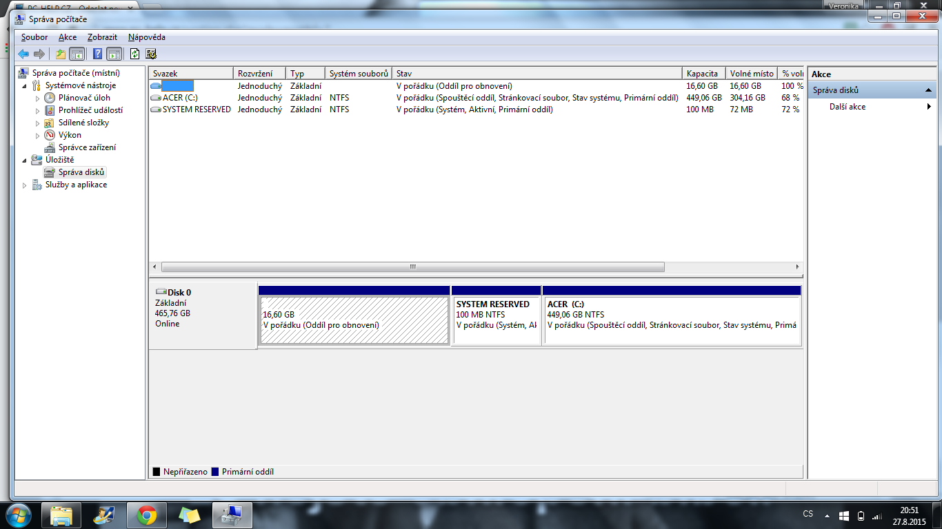

Pokud sečteš disk C 449 Gb + 16,6 GB na Oddíl pro obnovení, tak dostaneš 465,6 GB což je vlastně celý disk, takže nic nechybí.
