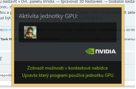

Příspěvekod Jirka250 » 04 zář 2015 02:13
Tak jsem vyzkoušel. Hra tam vidět je, jen ta ikona čipu se nemění, zůstává stejná, ikdyž je hra vypnutá, či zapnutá (viz. screeny)

Re: Notebook nepodává takový výkon.
Příspěvekod _vcn » 04 zář 2015 02:32
Ano, po přepnutí prefer. graf. procesoru na Nvidii se stává, že je čip dlouhodobě aktivní, přestože nemusí být (na Win 7 se mi to běžně nestávalo, ale na Win 10 už ano).
Hmm, tohle vypadá na problém hry. GeForce ovladač je aktuální? Bohužel jsem o kompatibilitě hry s technologií nVidia Optimus nic nezjistil... Naopak si lidé pochalovali, že hra běží dobře i na slabých GPU.
