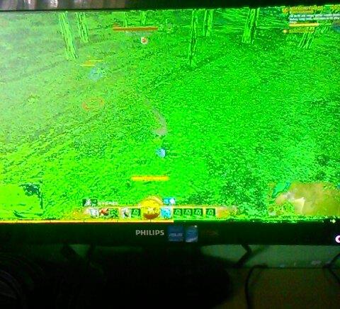

Příspěvekod lampasek123 » 16 zář 2015 16:37
Dobrý deň, stala sa mi takáto vec, pri hrách CS:GO, Guild Wars 2 mi zasekne monitor a všeko sa zafarbí na zeleno, sekne mi aj hudba, keď stláčam Alt-Tab niekedy ma to po čase prepne na plochu a dole mi nabehne Error display driver stopped responding and has recovered 355.82, niekedy sa nič nedeje len to bliká a musím počítať reštartnúť. Toto čo som teraz opisoval sa mi stáva keď mám napríklad detaily na High, keď ich prepnem na medium nestane sa to.
Na hre League Of Legends sa mi to ešte nestalo a mám všetko na very high. Včera som namiesto monitora zapojil televízor a problém nenastal...Naozaj neviem čím to môže byť a preto Vás prosím o pomoc.
Bliká to

Příspěvekod AngelikaB » 16 zář 2015 17:30
Máš grafické ovladače všechny aktuální ? . zkus ještě když hraješ poslat screen z HWmonitoru . Jestli se náhodou nepřehřívá GK .
