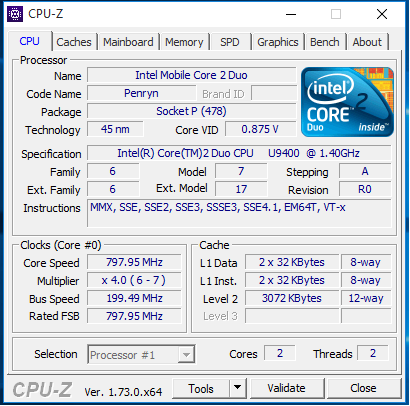

Ahoj nevíte (jakože snad víte :D :D ) jak zjistit patici procesoru ? Detaily :

Ahoj, Socket P (478) máš to tam napsané..

Takže když chci vyměnit procesor tak si najít s Socket P (478) ?

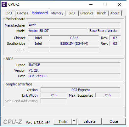

Zjisti jakou tam máš základní desku.. Mainboard

MB

Mobilní procesor ----> Notebook. Tam si toho moc nevyměníš a většina notebooků ani výměnu neumožňuje. A pokud výměnu umožňují tak přínos výkonu je minimální nebo výkonnější HW notebook nezvládne uchladit.

Zde je seznam kompatibilních procesorů s chipsetem http://www.cpu-upgrade.com/mb-Intel_%28 ... press.html
ale jestli půjde ten cpu upgradovat nemám tušení, nejspíš ne, neriskoval bych to. Stejně tím žádný extra výkon nezíškáš. Pořád to bude stroj určený tak na prohlížení webu a základní kancelářskou práci.
