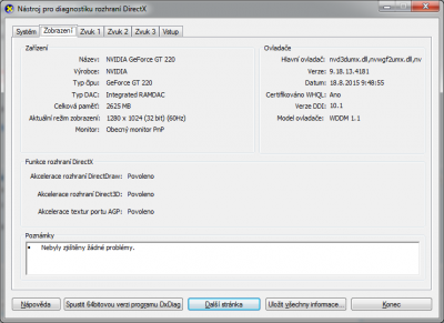

Spust dxdiag, prepni to na kartu kde je videt nastaveni graficke karty (display) a udelej screenshot.

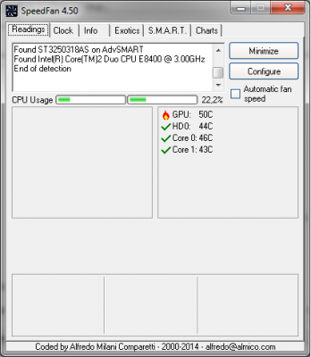

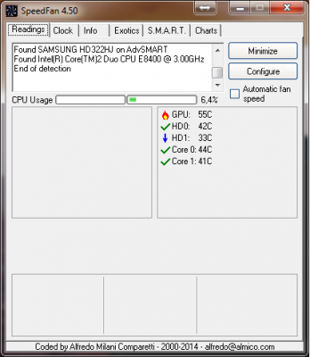

Příspěvekod Myrrdin » 03 lis 2015 10:25
Ano to jsou teploty v klidu, zkusil jsem asi po 1 hodině hraní se podívat na SpeedFan a bylo tam toto:
//PS: Hrál jsem CS:GO
