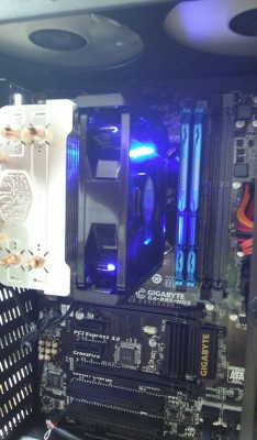

Zdravím, včera jsem skládal pc s ramkama 2x4GB Kingstone HyperX Fury 1600 MHz. Při první osazení pc nenaběhl, jen pípal do nekonečna, což značí problém s pamětmi. Zkoušel jsem ramky různě osazovat, různé kombinace i po jednom. Ale vždy když jsem je dal ob jednu, tak se to nikdy nepovedlo. Tak jsem zkusil toto a počítač vzápětí naběhl. System hlásí 8Gb ram, což je v pohodě, ale chtěl jsem se zeptat, jestli to nevadí mít takto osazené. Popřípadě, co by se mohlo stát atp...

Ničemu to nevadí, akorát nebude fungovat DualChanel

A kde může být chyba, že pc s dual chanelem nenaběhne?

Omlouvám se, problém je už asi vyřešen. Pokud moje angličtina přeložila správně k této základovce je od výrobce napsáno, že pokud mám jen 2 ramky na dual channel, tak se mají dát do slotu 1,2. To osazení ob jedno je jen v případě, že bych měl 4 paměťově moduly. moje chyba, ale děkuji :)
