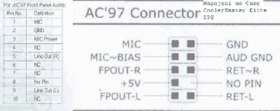

Jsem šťastným vlastníkem nového compu, ale zjistil jsem, že nemám zapojený přední audio panel na case.
Neskládám sice počítače, ale výměnu, případně zapojení nových komponent zvládnu, takže bych to mohl zkusit. Akorát nevím přesně kam patří jednotlivé piny na výstup z bordu. MB je Gigabyte GA-P35-DS4 a case Coolermaster elite 330, který podporuje pouze AC´97. Ty jednotlivé piny z case mají označení MIC IN,
GROUND, MIC POWER, R-OUT - 2x a L-OUT 2x. Ještě připojím dvě schémata popis zapojení na desce, dle návodu a popis zapojení, dle návodu pro Case. Nerad bych postupoval systémem pokusů a omylů, takže děkuji všem za radu jak to připojit.

V Case máš konektory na připojení sluchátek a mic, (+2xUSB).Tak tam máš taky kabel s konektorem do MB , ne?On Ti nejde do MB?Na sluchátka je výstuo L OUT (L+R), mic na mic, zem na zem(AGND).

Díky za radu, ale fakticky se v tom moc nevyznám, kolega měl například jeden celý konektor od předního panelu, takže není co řešit, ale já mám každý zvlášť a navíc pin R -OUT a L-OUT je vždy dvakrát, podle Tebe bych měl zapojit pouze jeden L a jeden R - OUT ? Děkuji za odpověď.

Sluchátka vždy na LINE(L+R).Tady můžeš prostudovat označení-obrázek:

Tak díky za pomoc, podařilo se mi to zapojit hned napoprvé, akorát jsem musel ještě změnit nastavení v Real sound managmentu, ale už to chodí, jak má. :D
