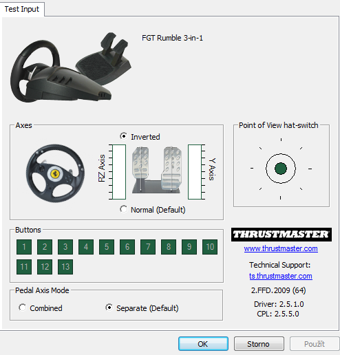

Dobrý den,
Z ničeho nic se mi ze dne objevila vada na volantu. I když mám volant rovně, zatáčí mírně doprava. Abych jel rovně, musím volant natočit mírně doleva. Je to dost otravné a volant se stává spíše obtíží. Neví někdo, zda s tím můžu něco udělat?
Takto to vypadá, když držím volant rovně.
Thrustmaster Ferrari Red Legend Edition
Děkuji všem za rady.

Dobrý den.
Podle manuálu si volant dělá autokalibraci při připojení kabelu do PC.
Pokud ale odpojit/připojit kabel nepomůže, tak manuál uvádí stáhnout “Thrustmaster Calibration Tool".
Snad vám to pomůže :-) .
