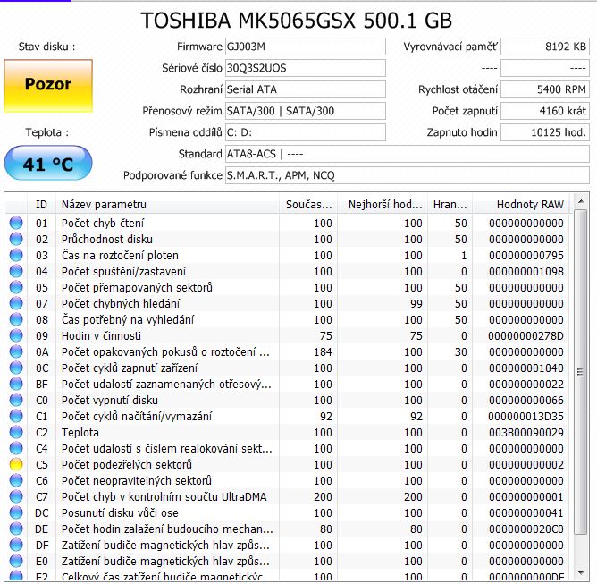

Průzkumníka jsem rozchodil. Starý disk zkontroloval pomocí CrystalDiskInfo a podle výsledku asi nic moc co? Na tom novějším disku bude zase něco se systémem, tak teď nevím co s tím. Potřeboval bych alespoň data z toho novějšího disku nebo ideálně novější disk rozchodit bez ztráty dat. Díky za rady.

Kopírovat systém z poškozenýho disku na nový je kravina, protože se překopírují i chyby a díry, které na statém disku poškozením mohly vzniknout. Starý disk by mohl mít recovery oddíl, to znamená že když se do něj přes nějaký nástroj od výrobce dostaneš, tak z něj spustíš instalaci Windows, která obsahuje ovladače od výrobce, de-facto budeš mít systém ve stavu, v jakém se prodává v novém notebooku.
Mnohem jistější by asi bylo, kdybys vzal ten nepoškozený nový disk a nainstaloval na něj Windows a ovladače si dotahal z netu. Jistější to bude proto, že pokud jsou na starém disku poškozené nějaké sektory, tak může být poškozený ten recovery oddíl.
To, že nemáš instalační CD nevadí, můžeš si ho půjčit, nebo stáhnout iso z netu, ale nestahuj žádný cracknutý verze, nikdy nevíš, jak to kdo upravoval a jaký by s tím mohly nastat potíže. Pokud máš zájem updatovat na Windows 10 tak si stáhneš instalačku přímo z webu Microsoftu a při instalaci zadáš klíč ze starých Windows.
Tak jinak, na první část se vykašli, prostě nainstaluj čistý Windows na nový disk. Před tím, než budeš instalovat, tak zajdi ke nějakýmu kamarádovi se stolním PC, připoj k němu nový disk (jako další disk, aby z něj systém nenabíhal) a zkopíruj si z něj potřebná data. Pak celý disk přes instalační menu naformátuj a instaluj znovu.
