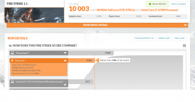

Vytvořil jsem si sestavu, ze kterou nejsem nějak spokojen. Jde o to, že se mi zdá, že počítač nepracuje jak má. Mému známému jsem složil PC za 19 000 a v benchmarku dostal 1000 bodů. Moje sestava stála kolem 52 000 a dostal jsem 750 bodu v testu. Myslel jsem si, že ze sestavou, kterou mám rozjedu vše ale zdá se mi, že mi některé hry jdou prostě špatně. Když jsem zkoušel Zaklínače 3 tak se mi to zdá nějaké nemastné. Možná mám někde něco špatně nastavené třeba v biosu já sám nevím. Zasílám seznam komponentů. Pokud by jste našli něco co by mi pomohlo bylo by to velice super.

Zde zasílám test 3D MArk

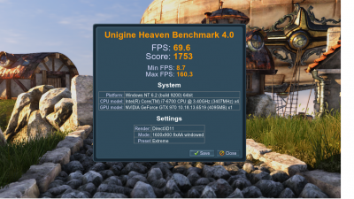

HEAVEN BENCHMARK nastavení vše na Ultra
výsledek zde
