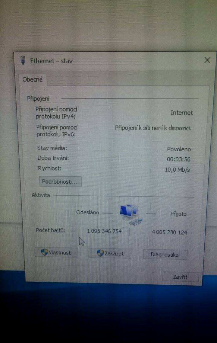

Dobrý den, mám problém s připojením internetu v PC, který mi omezuje rychlost na 10Mb/s i když rychlost internetu od poskytovatele je 50Mb/s. Problém je jen u PC, jelikož u WiFi jsem naměřil požadovanou rychlost, u PS4 to samé, dokonce jsem PS4 připojil do zásuvky, kde mám zapojený PC, i stejným kabelem a rychlost byla naměřená také 50Mb/s, takže chybu kabelu či zásuvky jsem vyloučil. Ovladače mám také aktuální. Zkoušel jsem i prohodit porty v routeru, také nepomohlo. Najde se prosím někdo, kdo mi s tímhle problémem může pomoct? Předem děkuji všem.

třeba 10 Mbps síťovka nebo špatný ovladač

Síťová karta je integrovaná a ovládače jsou aktuální. Základní deska MSI B85M-E45
Dodatečně přidáno po 50 minutách 59 vteřinách:
Tak problém vyřešen, nechápu sice jak, ale nějak se mi to povedlo :) Problém byl, že v konfigurátoru bylo "Povoleno" Úsporná síť Ethernet, tak jsem zkusil zvolit "Zakázáno" a problém vyřešen.
