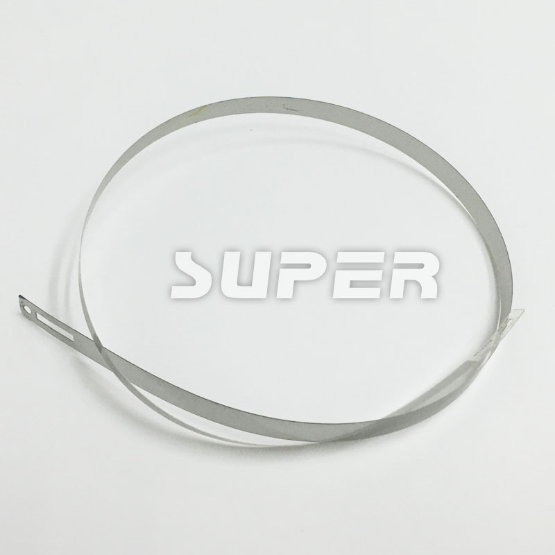

Můžete tady nahrát oskenovaný výtisk?
Předpokládám ale, že se tisk rozjíždí napravo a nalevo při listu na výšku, je to tak?
V tom případě to bude zašpiněný/poškozený enkodér. Pásek, podle kterého tiskárna ví, kde se zrovna pohybuje tisková hlava (viz. obr. níže).
Obrázek
Problém může být ještě v hřídeli, po které jezdí vozík s náplněmi/hlavami. Pokud je špinavá, tak potřebuje vyčistit a hlavně dobře namazat.
