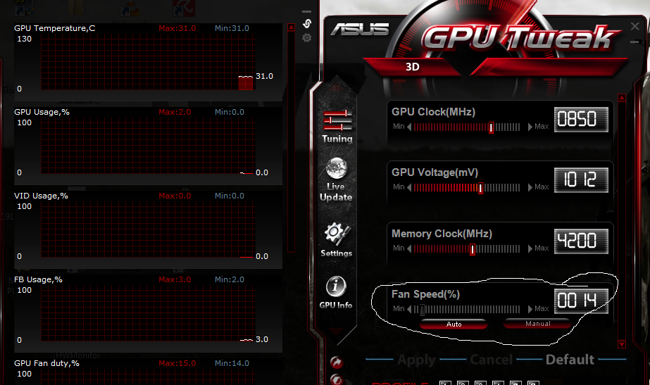

Mam grafickú kartu Gtx 560 keď hrám nejaké hry napr GTA V,RISEN 2 neviem ešte čo a zaťažujem grafiku môžem zvýšiť otáčky na grafike na chladiči na 70% ? trochu to hučí ale to mi je jedno vtedy udržiavam grafiku na 40až50stupnov.. chcem sa opýtať či vetráky na tej grafike môžu bežať na také otáčky pri napr hrani aj 3h denne alebo aj inej zátaži grafickej karty či sa tie vetráky nejako nekazia alebo niečo iné
Dodatečně přidáno po 1 minutě 56 vteřinách:
Myslim toto cez tento program pridávam otáčky ventilátoru

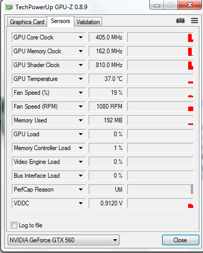

Napájecí kaskáda se stará o napájení GPU, stáhni si GPU-Z a podívej se, jestli tam není čidlo a teplota napájecí kaskády.

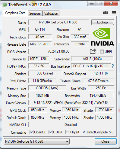

Příspěvekod Pavol 78 » 23 čer 2016 13:09
toto ?

Re: Graficka karta gtx 560
Příspěvekod Martab » 23 čer 2016 13:12
Jo a v položce sensors by měly být teploty atd.
Příspěvekod Martab » 23 čer 2016 13:20
Tak tam je bohužel jen teplota jádra... Tedy pokud netaktuješ, tak bych to asi moc neřešil (pokud nechceš lozit do case a měřit teplotu přímo na grafice).
