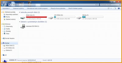

Prosím o pomoc,
mám v notebooku HP hrd disc 500 GB a před měsícem se mi HDD zblbnul a nemá žádné místo na pevném disku.
viz. screenshot
Musel jsem připojit externí disk ( s názvem - Záloha ), abych měl nějaké místo v PC
Pomozte mi, nevím si rady. Je to nějaký vir, který mi zničil HDD ?????????????????????
Co mám s tím udělat ?

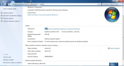

info o notebooku HP

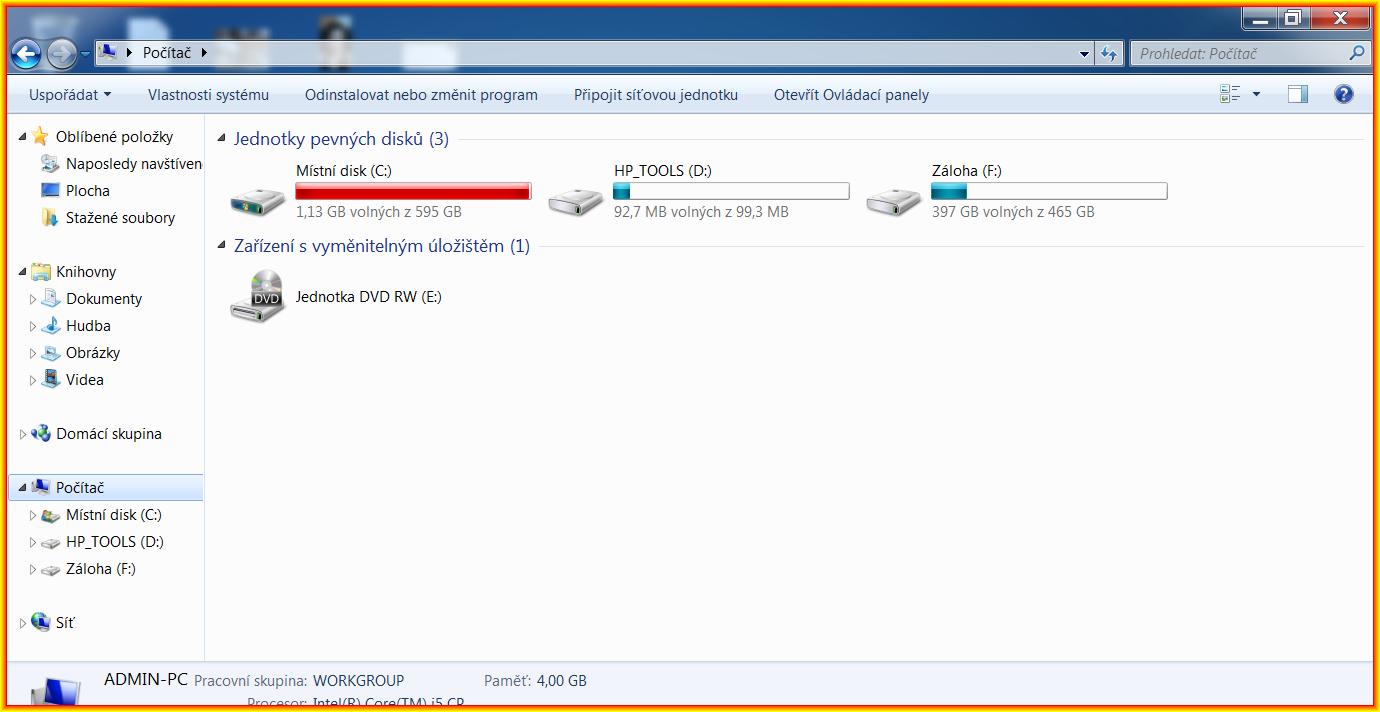

Disky v PC

A kolik volného místa jsi tam měl předtím?
Něco zabírají např. automatické body obnovení, případně výpisy paměti pokud Ti komp padal. Pak je možný, že se automaticky stáhli Windows 10.. Ale to se bavíme o max. několika desítkach GB, tak proto se ptám kolik toho volného místa předtím bylo..

Všechno jsou jen dohady. Otevři disk a zjisti,co tam máš za složky a soubory a které zabírají nejvíc místa. Popřípadě sem dej screen. A taky povol zobrazování skrytých a systémových souborů.

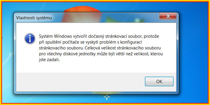

Prosím,
kdo mi pomůže. při každém zapnutí notebooku mi vyskočí okna s informacemi a vždy mi to mi to ukrade místo na HDD, denně téměř 1 GB na C:/
Jsem z toho zoufalý. již je disk téměř bez místa,
co mám s tím dělat ?
Help Help Help :shock: :shock: :shock: :shock: :shock: :shock: :shock: :shock: :shock: :shock: :shock: :shock: :shock:

Co s tim delat? Zalozit si svoje tema dle pravidel, ale budiz.
Pouzij funkci Hledat zde na foru, jeden cas to tu bylo denne.

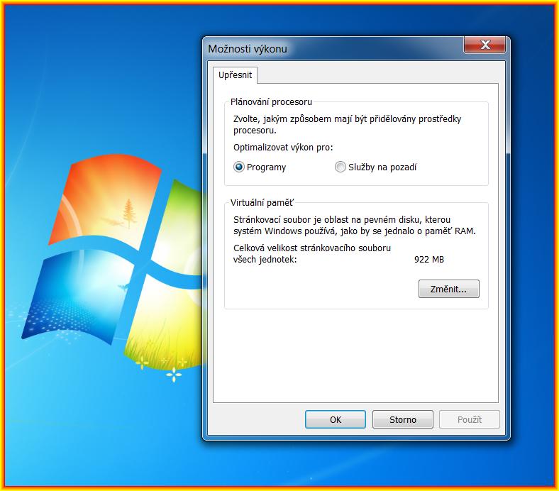

Zkontroluj zejmena body obnovy/stinove kopie a podle te hlasky se podivej i na swap - zadej mu hodnoty rucne.

Nejprve zkus vyčistit disk programem Ccleaner. Ponech původní nastavení po jeho nainstalování. Je to bezpečné. Pak zkontroluj které složky zabírají nejvíce místa a zde je uveď. Podívej se zda nemáš povolené zálohy, případně omez velikost místa na disku pro ukládání bodu obnovení.

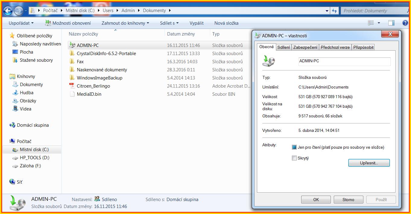

Příspěvekod fixfox22 » 23 črc 2016 10:17
Už jsem měl tak málo místa na C: že mi přestala fungovat i klávesnice.
Odinstaloval jsem Avast, trochu místa na discu se uvolnilo, klávesnice nyní již funguje, tak již mohu popsat, kde je těch schovaných x GB.
Ve složce Admin-PC to ukazuje, že zabírá 351 GB.
Jak to je možno opravit ?

Příspěvekod Uziv00 » 24 črc 2016 07:45
Zkontroluj, zda nemáš nastaveno zálohování a jak máš nastaveny body obnovení - jak zde již bylo řečeno.
