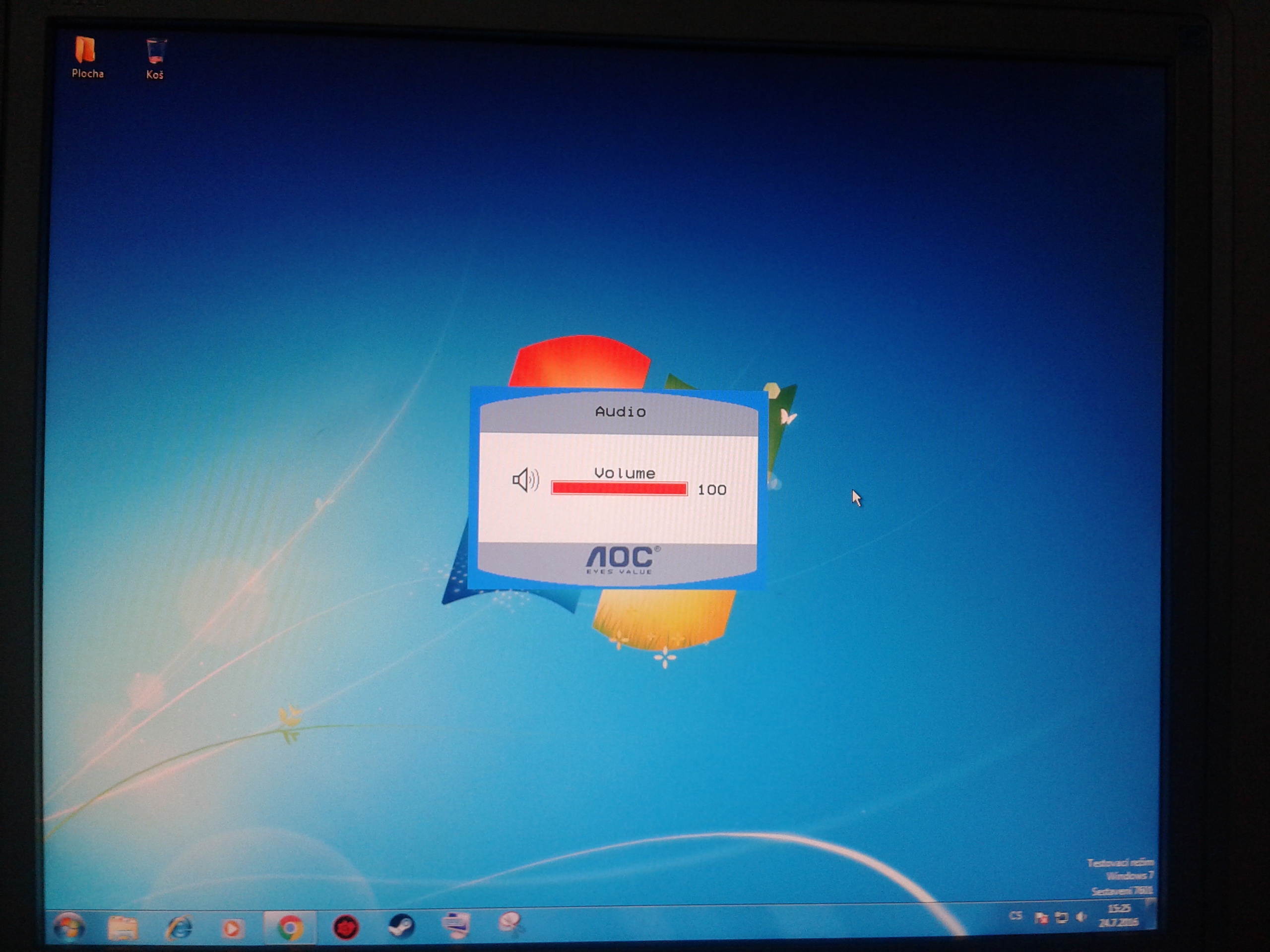

Zdravím :) Potřebuji poradit ohledně téhle věci uprostřed. Dnes ráno jsem zapnul pc a je tam celý den. V minulosti se mi tohle taky stávalo často, ale jen na pár vteřin. ps: print screenem to nešlo tak jsem fotil mobilem.

To je menu od monitoru, to na printscreenu videt nebude.
S nejvetsi pravdepodobnosti je zamackle tlacitko na pridavani hlasitosti zvuku, pokud to nezmizi kdyz se zmackne exit.

Zapoměl jsem dodat.Tlačítka už víc jak 3 roky nefungují. :)

Tak tohle se rozhodlo, ze fungovat bude, protoze se to chova jako kdyz ho drzis zmacknute :-)
Nejlepsi by bylo rozebrat monitor a vycistit mikrospinace isopropylalkoholem nebo lihem.

Zkusím to, ale je přibližně 10 let starej tak uvidím co to udělá :)
