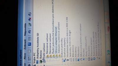

správce zařízení jsem našel,ale když jsem tu ikonu dal na plochu,tak mi to tam na výběr nikde nenašlo...
Dodatečně přidáno po 25 vteřinách:
správce zařízení jsem našel,ale když jsem tu ikonu dal na plochu,tak mi to tam na výběr nikde nenašlo...a jak přesně vím jakej ovladač je jakej na ten vykřičník
Dodatečně přidáno po 5 minutách 7 vteřinách:
Tohle všechno co tam je musím najít a stáhnout?

Vsechny ovladace mas ve slozce c:\swsetup\sp61783\NB_xx60-xx65_1.00\x64_win7\
Kdyz das aktualizaci ovladace a vyberes tu slozku tak si to tam ten ovladac samo najde.
HDD 3D Guard se musi nainstalovat rucne.

Jen jsem normálně to instaloval přes ikonku a nějak to jde wifi funguje a grafika je taky nainstalovná +Zvuk,takže pohoda ne?Už nemusím nic dělat,když to jde?A v tom správci jsou ale u těch ovladačů všude vykřičníky

Ve spravci zarizeni nesmi byt zadny zluty vykricnik.

A co když bude? A jak poznám,jakej zrovna ovladač tam dát??? O.o

Najde si ho to samo, staci kdyz bude zaskrtle aby hledal i v podslozkach.

Už jsem to všechno našel,nic nemá žlutý vykřičník a vše je Ok,děkuji za pomoc a téma uzavírám :)
