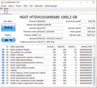

Tak co mně ještě napadá protože máš úplně stejný model jako já notebooku. Tak zkus udělat tovární nastavení počítače. Pokud už je od základu servisu od nás tak zkus ještě zkontrolovat HDD. Ale pokud by ti to dále blbnulo tak napiš do SZ a tam se domluvíme na případně znovu sepsání reklamace. HDD můžeš zkontrolovat pomocí CrystalDiskInfo . Pro některé z vás kteří mi budou psát že tohle nesmím. Tak znovu opakuji že mu chcu pomoci :-) .
vojtoun
Příspěvky: 147
Registrován: říjen 14
Re: Pískání NTB-pravděpodobně CPU?;
Příspěvekod vojtoun » 24 zář 2016 09:06
NTB je už po záruce takže to nemá cenu. No, ta první reklamace byla řešena výměnou MB protože byla špatná grafika jak zde již bylo zmíněno. Pokud to ničemu nevadí, tak to zkousnu. V případě grafiky mám známého který je dokáže přepájet (ano opravdu, biděl jsem ho při tom). Má na to doma techniku a podobnými opravami se živí. Takže pokud by zase odešla grafika tak mu řeknu. Ten jack mi taky je schopný přepájet tak až nebudu NTB potřebovat dám mu ho. ějak to pískání skousnu (není to tak častý ale je to rozhodně otravný). Podle crystaldiskinfo je disk OK. Factory reset kvůli tomu dělat nebudu. NEbaví mě to už pořád nastavovat a dávat do pořádku.

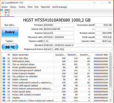

Tímhle pak můžeme vyloučit že ti to třeba například dělá z repráků. V té době si měl ještě záruku na základní desku nebo sis to za své měnil ? . Pokud za své tak reklamace je normálně uznávaná. :-) . To číslo čas na roztočení ploten je jakési divné. Ale v tomhle směru bohužel s tímto programem moc neumím. Vyčkej si na znalce který posoudí tento log z Crystalu.
