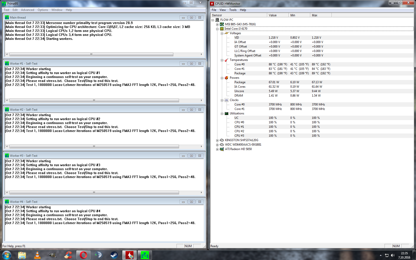

V Prime95 jsem nastavil Small FFTs.
Po ani né minutě tolik stupňů..Chladič na CPU řval jak hovado. nechápu, co mám dělat?

Teploty jsou zatraceně vysoké (nebezpečně), jaká je to verze Prime95? Pokud nejnovější, tak stáhni verzi 26.6 a v té to otestuj...
Nejnovější verze Prime95 totiž způsobují u Intel procesorů nadměrné (nereálné) zahřívání (o 10 - 20°C) oproti předchozím verzím, např.: 26.6

Verze 289.
Ve verzi 26.6 po pěti minutách obrázek v příloze. Stejné nastavení.

To už je mnohem lepší, ale stejně bys měl mít se svojí sestavou o dost nižší teploty...
Právě jsem to otestoval na jednom z mých PC (s konfigurací co nejvíce podobnou tvé) - i5 6600, 3 chladiče v case, Silentium PC Fera 3..., a po 10 minutách v Prime95 26.6 při Small FFTs mám teplotu 50°C... Tvoje teploty CPU (zejména idle) bych očekával se stock chladičem, s Ferou bys na tom měl být lépe...
Každopádně, 70°C není pro procesor ani z dlouhodobého hlediska nebezpečné...
Asi bych znovu bych překontroloval pastu... Jinak, jak jsou na tom větráky v case, na jakých otáčkách se točí? A když už jsme u toho, jaké tam vůbec máš?
