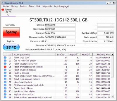

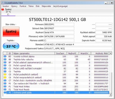

Příspěvekod Cmps » 19 lis 2016 13:49
jde sem vkládat obrázek jinak než pomocí url adresy?
Dodatečně přidáno po 2 minutách 31 vteřinách:
ok, tady je obrázek z CrystalDiskInfo:

Dodatečně přidáno po 3 minutách 25 vteřinách:
tady

Re: Nouzový režim funguje, normálně ne
Příspěvekod Pic » 19 lis 2016 14:51
Disk není v dobrém stavu a bude se ještě zhoršovat, proto především si zálohuj data, o něž nechceš přijít a pak kup nový, nebo šetři na nový.
