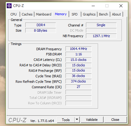

Potom stáhni CPU-Z a v záložce SPD projeď sloty, zda to najde obě. Třeba se spletli a dali tam 2x4GB - to poznáš v tom CPU-Z.

ok díky stahuju CPU-Z ale jak říkám desku sem prohledal a nemůžu najít sloty na ty ramky ..... musí to být pod tím ninjou musel bych to vymontovat a vůbec se do toho nechci pouštět :((
Edit:// přikládám screen z toho cpu-z
Znamenalo by to že kdybych na desce objevil obě dvě ramky tak by byla jedna špatně zapojená?

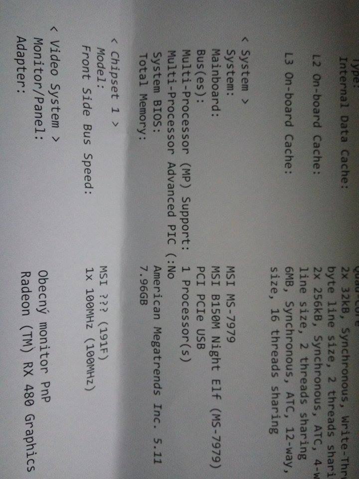

mám k tomu papír s výpisem testu který prováděli po sestavě PC
znamená tady TOTAL MEMORY 8gb
paměť ram? jestli jo tak tak opravdu dali jen 8 gb?
