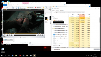

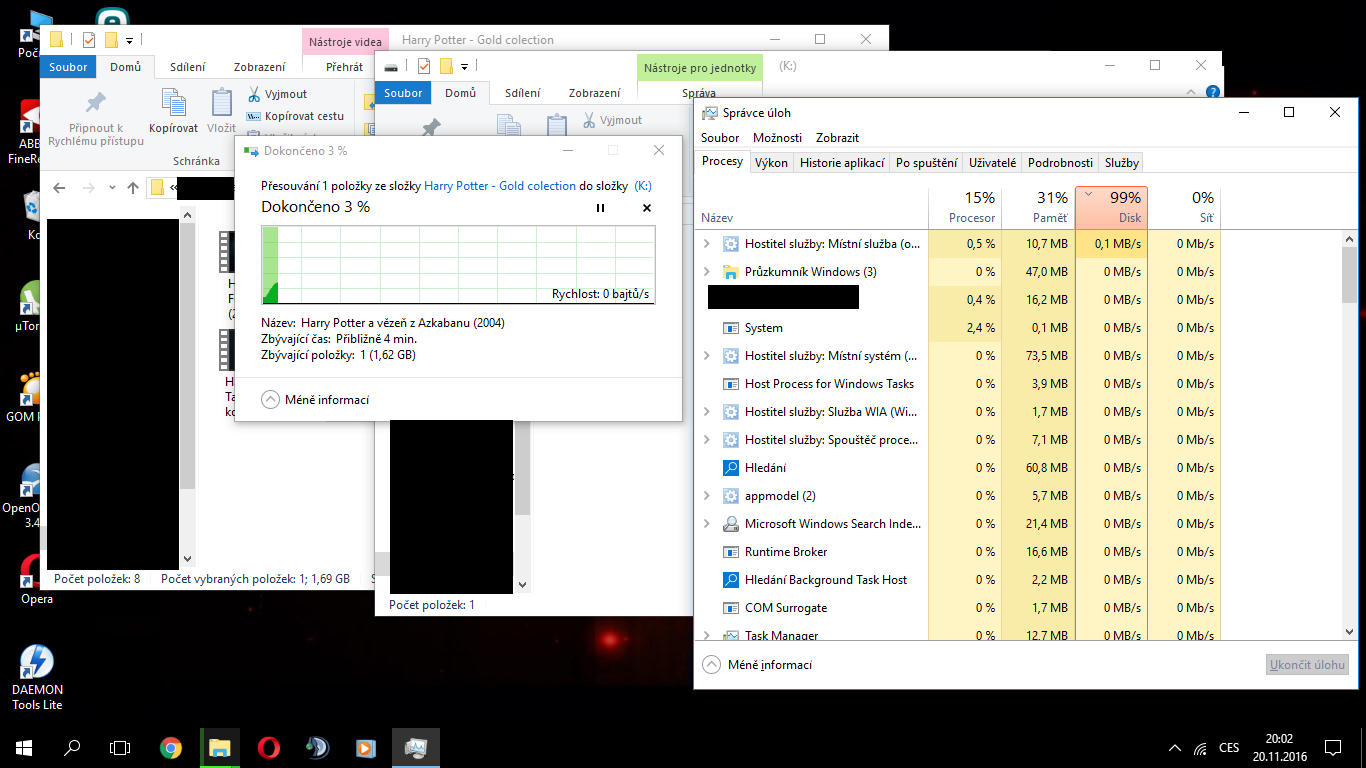

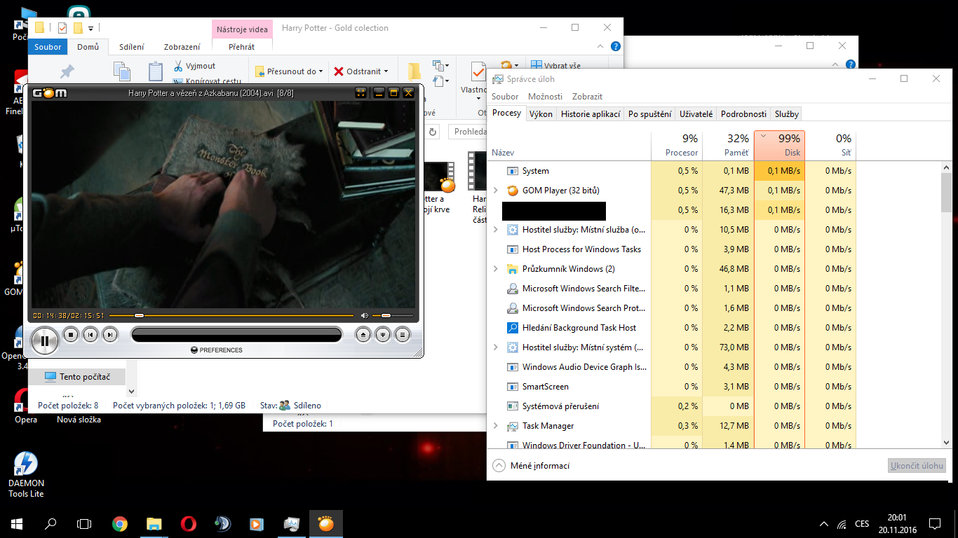

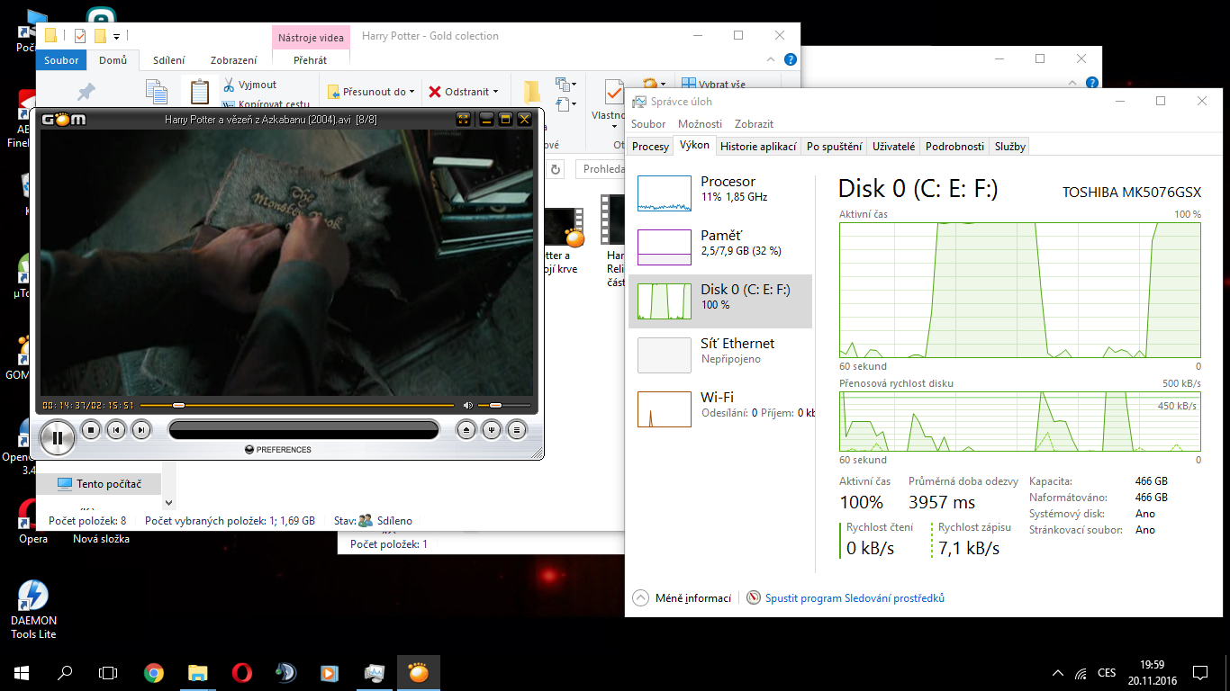

Zdravím a prosím o radu, mám poněkud velký problém s HDD a budu velice rád když by mi někdo pomohl. Každý stažený soubor, ať už film, část hry nebo podobné věci mají buď problém s kopírováním na jíná média, načítání se, nebo průběhem spuštění. Když si stáhnu film a koukám na něj, z ničeho nic se sekne, rozsvítí se kontrolka využití disku (když svítí je to 100%) a nic nejede, po nějaké době zhasne a film jede dál. Někdy to udělá víckrát, jindy třeba jenom jednou, u kopírování je to podobné, akorát s tím rozdílem že se kopírování přeruší a systém mi napíše chybu že daný soubor nelze přečíst. Doložím screeny s využitím disku ve správci úloh. Když jsem se koukal na film, který sem stáhnul před cca půl rokem, jel v pohodě, bylo jich více, takže se to týká hlavně souborů stažených v poslední době. Je možné, že za tu dobu byl nějak HDD poškozen a jde to nějak zjistit? Jinak mi to moc nedává smysl, že to dělá pouze u souborů stažených v poslední době. Nebo to bude chyba někde ze strany SW? protože to využití HDD je velice podivné už jenom z pohledu na ty screeny. Navíc u toho filmu, % kopírování na jiné médium = minuta záseku ve filmu. Děkuji všem co by dokázali jakkoliv poradit :? já sem z toho úplně vedle...
(Jinak pro ty kteří by mi chtěli napsat, že chyba je v nahraném souboru na internetu, tak není, protože kamarád si stáhnul úplně stejný film a jel mu v pohodě a stahování bylo taky kompletní.)

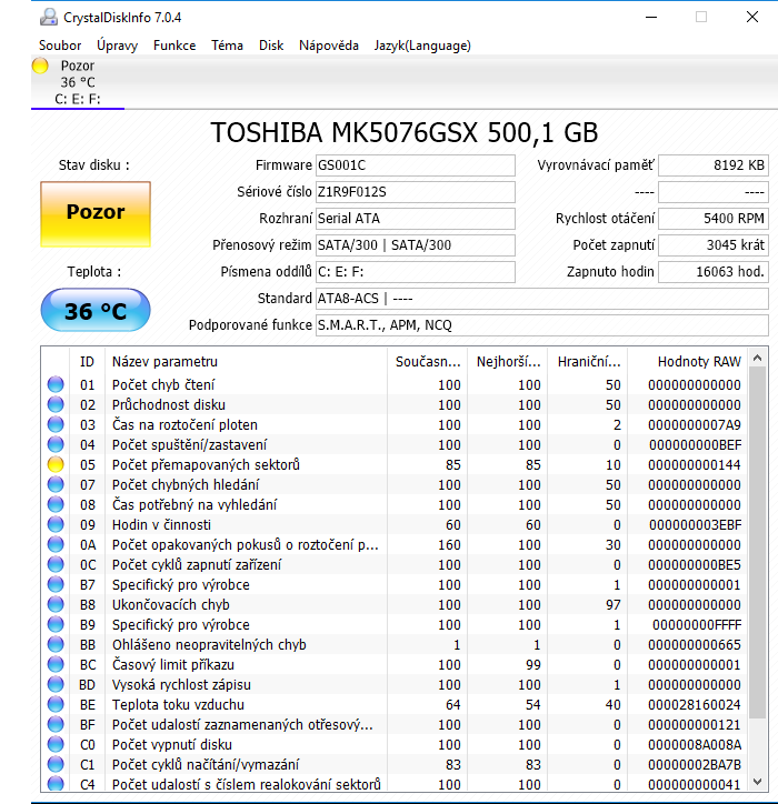

Ahoj stáhni tento program a dej nám sem do přílohy sreenshot

Příspěvekod TomášekHP » 20 lis 2016 21:26

Příspěvekod souky5 » 20 lis 2016 21:30
chce to zálohovat data a pak ho zkusit opravit vymezením špatných sektorů jestli ho chceš zachraňovat. jinak koupě nového

souky5 píše:chce to zálohovat data a pak ho zkusit opravit vymezením špatných sektorů jestli ho chceš zachraňovat. jinak koupě nového
To je to tak špatné? nedá se s tím udělat něco přes nějaký program?

Re: Špatný HDD? nebo chyba v SW?
Příspěvekod X » 20 lis 2016 21:37
Ne, disk odchází a bude už jen hůř ...
Příspěvekod souky5 » 20 lis 2016 21:52
nejde opravit programem závadu (hw) mechanickou, jediné co můžeš tak ty špatné sektory vymezit a doufat že jich nebude přibývat 100% už není použitelný jako systémový a čím rychleji si zazálohuješ data tím lépe.
