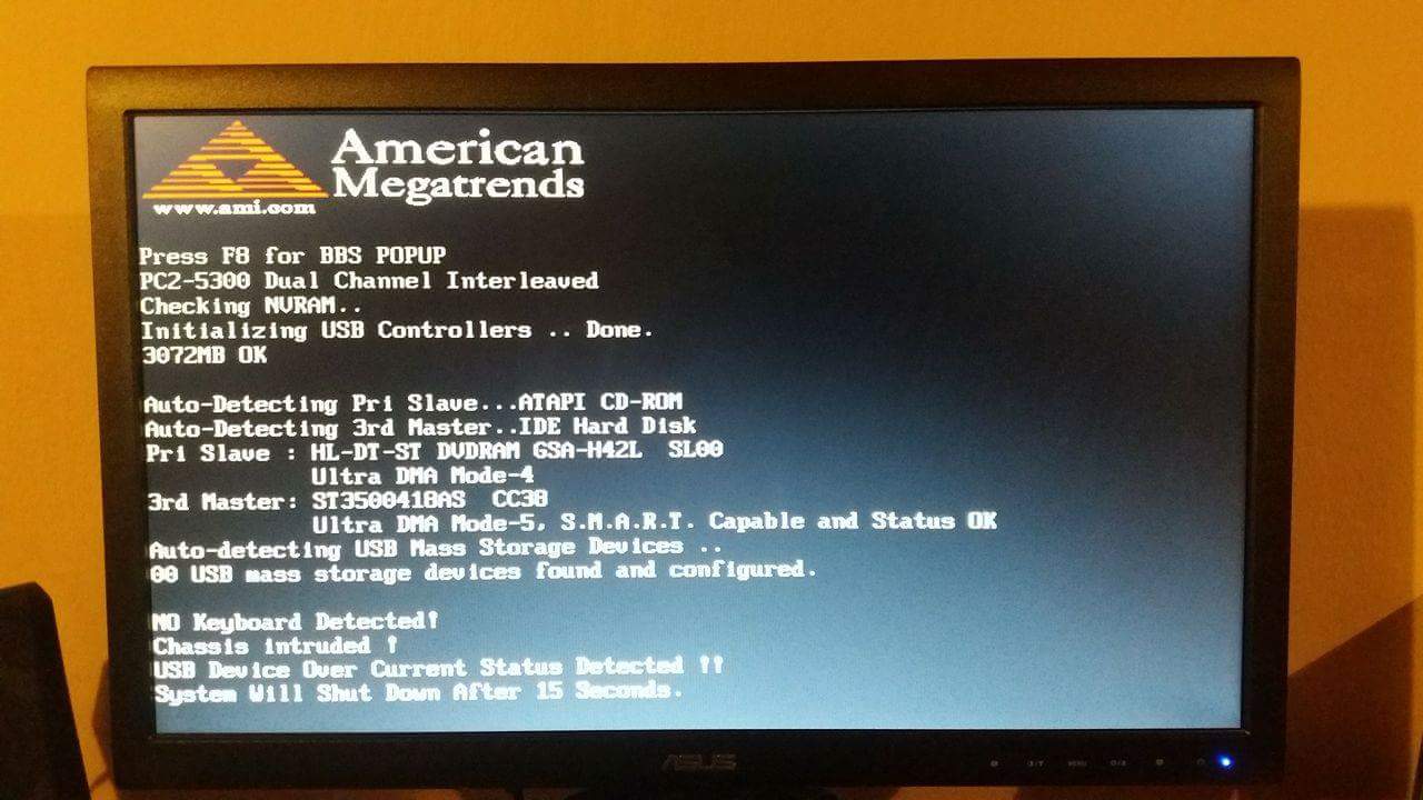

Zdravím, mám problém s pc... když ho zapnu, ukáže se toho tam víc ale na konci toto: Chassis intruded !
USB Device Over Current Status Detected !!
System will shut down after 15 seconds.
Nevíte někdo, co s tím? Díval jsem se, jestli je vše připojeno, a bylo tak já nevím... Budu rád za každou radu :)

Pravděpodobně máš poškozený USB port. Vypoj všechna USB zařízení a zkus PC zapnout.

to už jsem zkoušel.. ale nepomohlo

Neco ti zkratuje nektery USB port.
Podivej se do kazdeho z nich treba s baterkou a lupou, budou tam nejspis ohnute piny ktere se dotykaji.

myslíte zadní nebo přední usb? Já právě zkoušel odpojit z desky i přední usb... viděl jsem video, že to někomu pomohlo, ale taky nic...

Samozrejmne vsechny.
Kdyz se ale odpoji predni z deskya dela to porad, tak to bude nejspis jeden z portu na desce.

To máte asi pravdu... ale co s tím?
