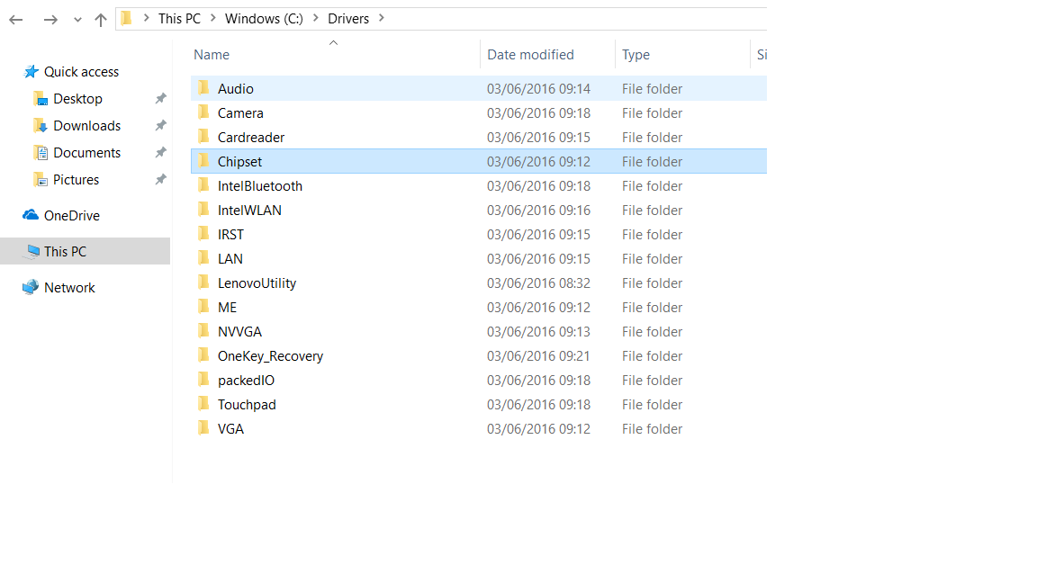

lamer22
Příspěvky: 78
Registrován: listopad 14
Re: 2. Monitor
Příspěvekod lamer22 » 17 bře 2017 19:41
Na C: Mám složku Drivers, což jsou od toho lenova (nejspíš, protože jsem to tam měl i před reinstalací) ale jeslikož jsem nikdy ručně drivery neinstaloval, tak bych s tím potřeboval poradit, to mám všechno rozklikat ? ty exe atp ? Nebo jak to funguje ?

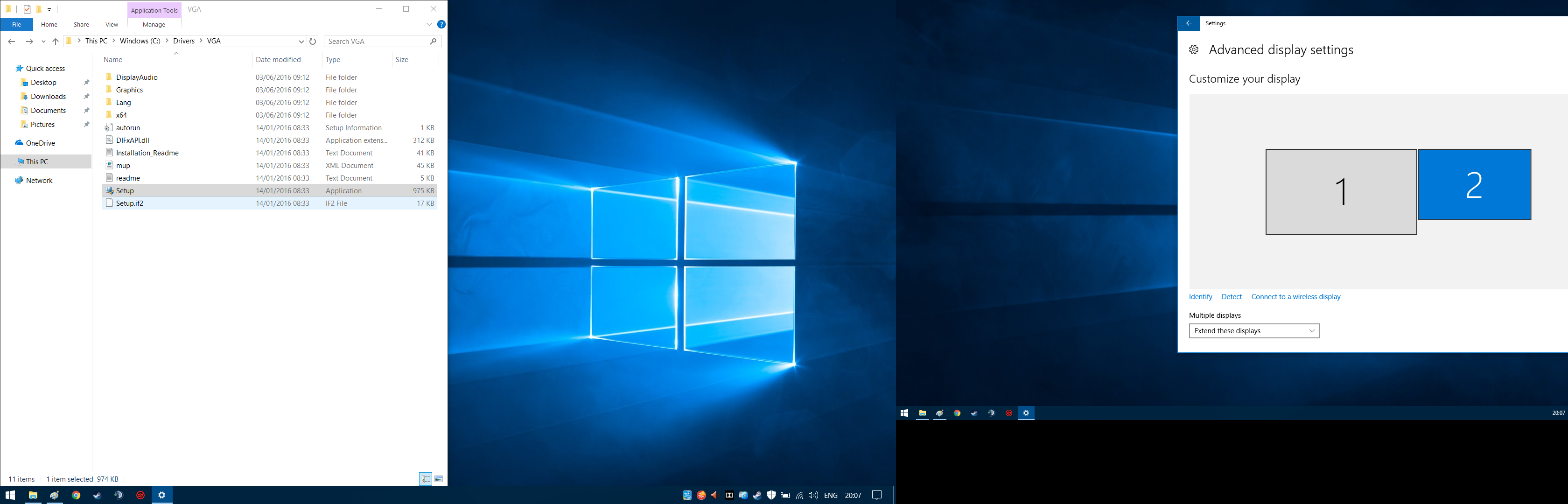

lamer22
Příspěvky: 78
Re: 2. Monitor
Příspěvekod lamer22 » 17 bře 2017 20:09
Rozklik jsem setup, vše se nainstalovalo, restartoval počítač ale furt to nejde .. ale když dám printscreen, tak mi to ukáže, že ten monitor jde. Monitor zaplý mám, ale je prostě černá obrazovka.
