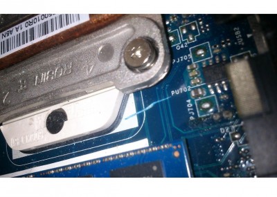

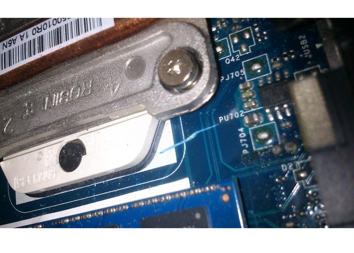

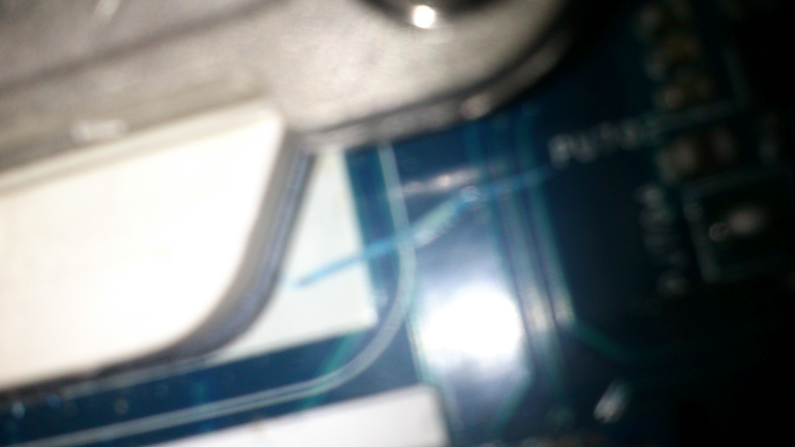

--- Doplnění předchozího příspěvku (27 Srp 2012 23:30) ---
vyfotil jsem ten škrábanec..:/ co si o tom myslíte? já si myslim že je to na výměnu desky co? :(

Příspěvekod tomasosi » 05 zář 2012 23:10
to jsou ty škrábance...je to na novou desku co?

Příspěvekod satam » 06 zář 2012 09:42
Ty škrábance jsou v pohodě, podle mě je to povrchová estetická vada a k narušení spojů na desce nedošlo. K dalšímu se nevyjadřuji.

Příspěvekod tomasosi » 06 zář 2012 14:25
sice spoje poškozeny nejsou ale v tu ránu jak jsem udělal škrábanec tak se vypla obrazovka

Příspěvekod the ProtoType » 08 zář 2012 01:20
Možná zkrat, každopádně s notasem se rozluč. Podle tvých slov :
To vypadá že šroubovák to po*ral uplně, a kdo ví co tomu vlastně je.

Příspěvekod pidlo » 08 zář 2012 01:29
S tím Fn brácha má na notásku f5 a má to až na po 3. Zkus se podívat na grafárnu nebo ke grafárně. Tohle na škrábanec co zaviní odejití desky nevypadá ale statická elektřina nebo magnetizmus v nepravou chvíli sou dost nečekaný prevít.

Příspěvekod tomasosi » 09 zář 2012 00:20
myslel jsem si to, že je deska v prd** :/ zkoušel jsem to mačkat několikrát..
