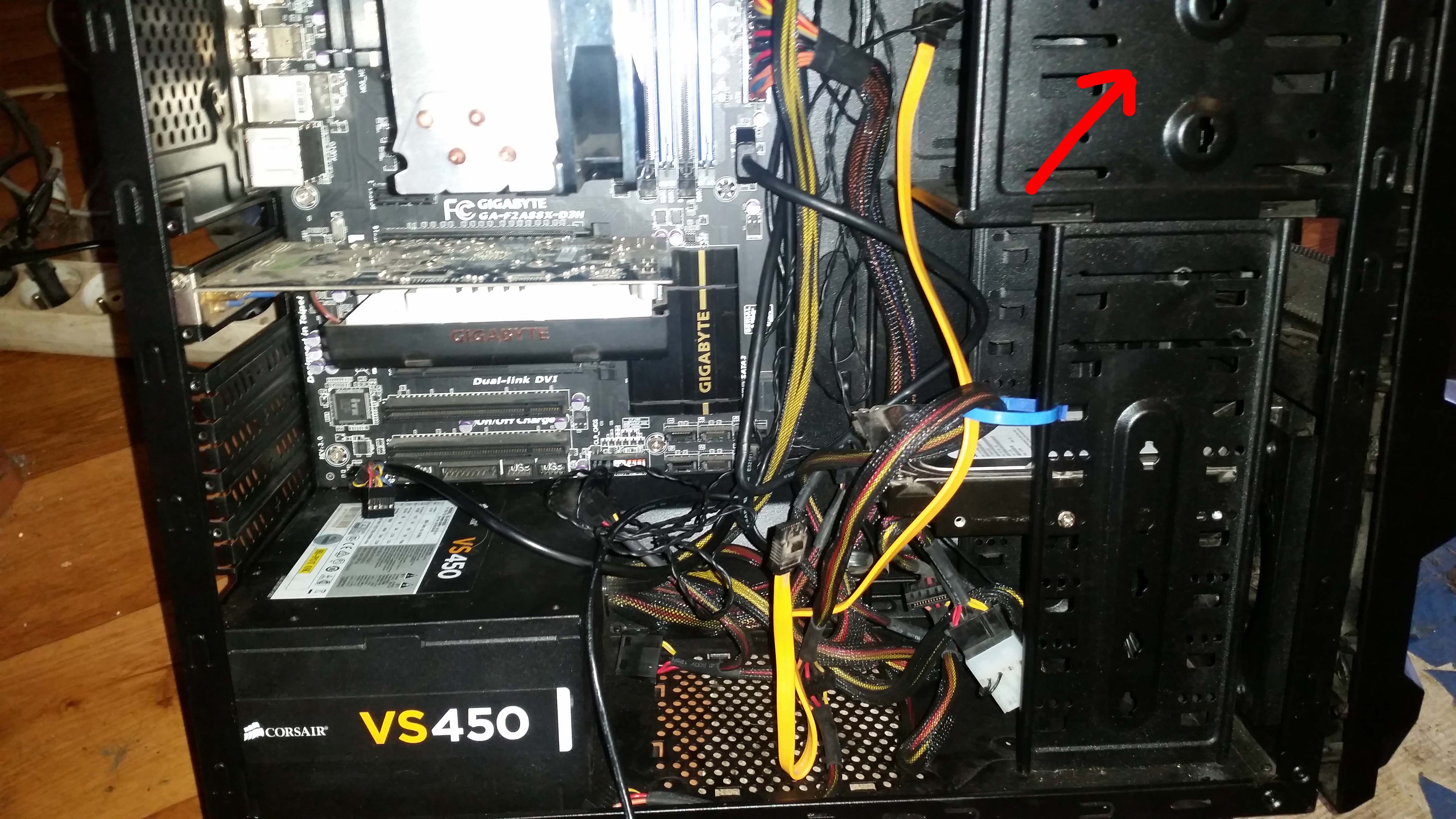

Stavěl jsem mé sestře počítač a vše jsem zapojil správně, teda aspoň jsem si to myslel...
Už jsem jeden počítač sestavoval a vše bylo v pořádku, tak jsem si řekl že druhý bude podobný.
1. Může se stát že když špatně zapojím kabely S.W reset a S.W power že to začne čoudit?
Protože je dost pravděpodobné že problém byl v tom. Jen to potřebuji potvrdit.
2. Může počítač bouchnout? Nebo pojistky tomu zabrání? Nerad bych až jednou bude stavět někomu počítač aby mi bouchl do obličeje.
3. Jak si ověřím že je vše v pořádku? Vzhledem k tomu že nemám sklad plný náhradních dílů na vyzkoušení...
Je dost možné že se kouř znova objeví třeba za 20min.
Nevím přesně co v tom počítači začalo čoudit ale bylo to buď CD mechanika a nebo přímo kabel od panelu na spuštění.
Obě dvě věci byly v místě kouře.

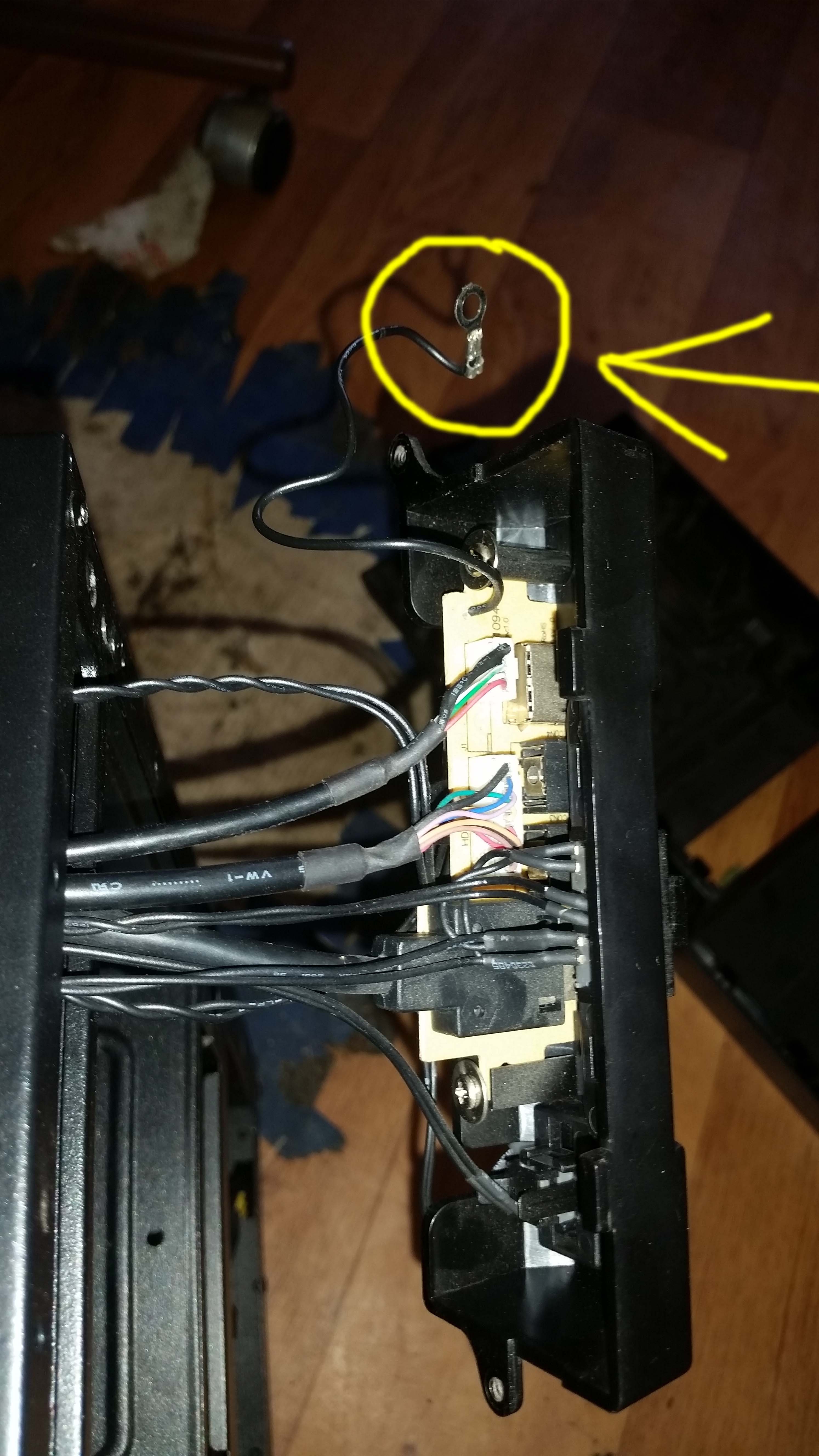

4. A taky mě zaujal tento kabel. K čemu slouží? Mám ho nechat volně? Nemohl způsobil kouř on?

4/ Je to uzemnění, které má být pod některým šroubkem na bedně

Jestli PW tlačítko zapojíš do RES, tak jím nezapneš PC, ale tlačítkem RES ano. Pokud si tlačítko zapojil ještě úplně jinam, tak následky jsou nepředvídatelné. Začalo to čoudit, když jsi zapnul zdroj nebo po zmáčknutí tlačítka Power?
Předpokládám, že očko na kabelu je od toho, aby se přišroubovalo na kostru skříně jako zemění.

Co ted musis udelat je pocitac kompletne rozebrat vcetne predniho panelu a zjistit, co je znicene. Kdyz se z elektroniky kouri, je obvykle po ni. Nejspis se povedlo pustit napeti tam kde byt nemelo. Doufej, ze jsi neznicil zakladni desku.

Vypadá to že to odnesla mechanika :/ Pro jistotu jsem tam nezapojoval náhradní CD mechaniku.
Šlo vidět na mechanice že je vyhořelá, tak jsem jí vypojil. MDB,GPU,CPU i disky běží v pořádku.
Nejspíše to bylo stářím, přece jenom už měla pár let...
Uzemnění jsem zapojil tam kde nejspíše původně bylo a připevnil jsem ho šroubkem.
