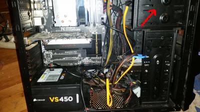

Nevím přesně co v tom počítači začalo čoudit ale bylo to buď CD mechanika a nebo přímo kabel od panelu na spuštění.
Obě dvě věci byly v místě kouře.

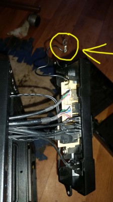

4. A taky mě zaujal tento kabel. K čemu slouží? Mám ho nechat volně? Nemohl způsobil kouř on?

4/ Je to uzemnění, které má být pod některým šroubkem na bedně

Předpokládám, že očko na kabelu je od toho, aby se přišroubovalo na kostru skříně jako zemění.

Vypadá to že to odnesla mechanika :/ Pro jistotu jsem tam nezapojoval náhradní CD mechaniku.
Šlo vidět na mechanice že je vyhořelá, tak jsem jí vypojil. MDB,GPU,CPU i disky běží v pořádku.
Nejspíše to bylo stářím, přece jenom už měla pár let...
Uzemnění jsem zapojil tam kde nejspíše původně bylo a připevnil jsem ho šroubkem.
