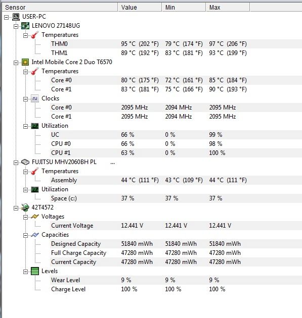

Díky za pochopení. Já bych se to i docela ráda naučila, ale v tuto chvíli si vlastní zásahy raději odpustím. Tohle je při zátěži, je to moc?

Podle oznaceni je to Thinkpad R500 s T6570 a integrovanou grafikou. Pokud je ten test na stole a pri pokojove teplote +- 20 stupnu, tak je tech 90 stupnu podle me dost.
Samozrejme pokud je to nekde, kde je 40 stupnu ve stinu, je ucpane chlazeni, poskozena heatpipe...
Edit:
V recenzi s 25W procesorem a Radeonem byla pri plne zatezi teplota 59 stupnu.
http://www.svethardware.cz/recenze-test ... 00/25143-3
