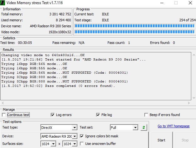

použil jsem FurMark a test běžel hodinu, teplota se držela na 84-85 stupních a výkon větráků na 70-76%
dále sem použil Video Memory stress Test který neukázal na žádnou chybu ale někde píše Not supported

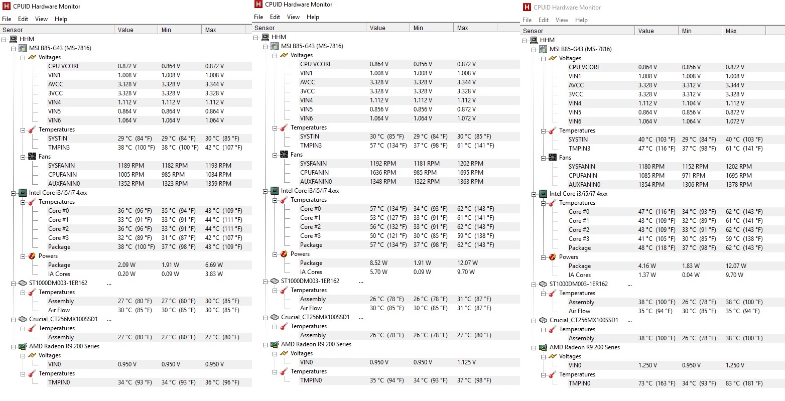

udělal sem test teplot:
vlevo - původní teploty (PC v klidu)
střed - CPU test (heavyload) 10 min
pauza na původní teploty
vpravo - GPU test (FurMark) 10 min (trochu nesedí teploty mezi HWmonitorem a FurMark, FM ukazoval 82, větráky na GF 100%, FPS 12 nevím ale kolik bych měl mít)
snad pomůže
snad pomůže
