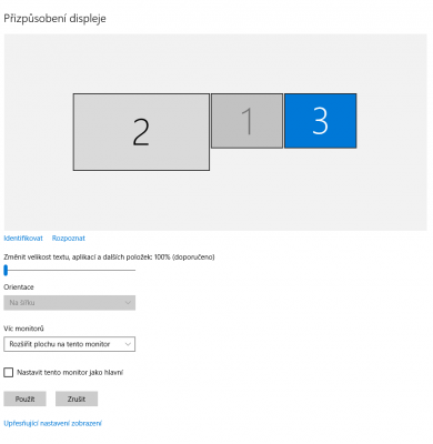

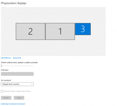

Dobrý den chci se zepta proč mi nejde připojit 3 monitor... Mám grafickou kartu Geforce GTX460 1xminiHDMI 2xDVI a mám to zapojené všechno správně.. Akorát to pc nechce povolit vždycky musí být jeden monitor "odpojeit tento monitor" a když to změním třeba na "Rozšířit plochu na tento monitor" tak se mi zase vypne ten druhý monitor.. nevím co stím poraďtě mi prosím...

GTX 460 podporuje 2 monitory soucasne.
Ten treti musis zapojit do jine graficke karty.

Nejde, ta karta podporuje zobrazení maximálně na dvou monitorech zároveň. Jedině tak pořídit druhou kartu. Viz. tvé předchozí téma: viewtopic.php?f=7&t=187573&p=1458279#p1458279

Jedina redukce kterou tam muzes dat je splitter, takze sice budes mit 3 monitory, ale 2 budou zobrazovat to same.
GTX 460 podporuje 2 monitory a zadnym zpusobem nejde udelat, aby zobrazovala na trech. Stejne funguje naprosta vetsina grafickych karet.
A u tech karet kde muzes pripojit 3 monitory musi byt obvykle pouzit DisplayPort.

Jediné smysluplné řešení je výměna grafiky (jak už to řekli i minule). Něco jako "redukce" sice existuje, vypadá to takhle: http://www.conrad.cz/konvertor-manhatte ... ga.k871540, ale vzhledem k tomu že je komunikace přes USB, tak rychlost je nízká a cokoli krom zobrazení statického textu je docela nepoužitelné, navíc cena je už dost blízko k grafikám které 3 monitory umí... (tím jsme chtěl jen upozornit na to co nekupovat :-) ). Dalším řešením by mohl být výše zmíněný splitter, ale dva stejné obrazy asi nechceš...

Riešením by bolo pridanie ešte jednej grafickej karty. V systémoch a AGP ale aj PCIE sa dá do PCI slotu vložiť ešte jedna karta pre ďalší monitor. Ale je to poplatné možnostiam PCI kariet takže nič moc rýchle a s obmedzeným rozlíšením. Občas ako tretí monitor funguje klasický analógový videovýstup na TV monitor.

Pokud ma novejsi PC, tak tak tam uz zadny PCI slot nejspis nema. Nevzpominam si, kdy jsem videl naposled grafiku do PCI slotu, ale bude to urcite vic nez 10 let.
Analogovy video vystup na graficke karte jsem videl naposled nekdy v roce 1999.
Pokud ma Intel procesor, je pravdepodobne, ze ta druha graficka karta kterou potrebuje je soucasti procesoru.
