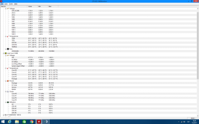

Včera som vymenil môj box chladič na procesor za tento: https://www.alza.sk/silentiumpc-spartan ... 11.htm?o=1
Ked som kontroloval o kolko sa zmenšili teploty tak som si všimol že mám nejaké malé RPM (otáčky za minútu)
Na stránke obchodu je písané že chladič dosahuje 800-2000 RPM a ja mám maximálne 729RPM aj po hraní CS:GO kde bol procesor zaťažený na 100% čiže to nedosahuje ani minimum.
Pýtam sa,je to normálne alebo je niekde chyba ?
Dakujem za odpovede ;)

Maximální teplota je 53°C. Není důvod, aby měl vyšší otáčky.

Aha,tak ja som si myslel že je niečo zle ked na alze je napísané že 800 až 2000 RPM,
Nevedel som že to môže ist aj pod 800.
Dakujem za odpoved :)

To bude spíš chyba měření podle mě.

Dá sa to nejak overit ?

Ověřit se to dá stroboskopem.

Není to vada měření. Ty papírové hodnoty jsou jen přibližné. Procesor má nízké teploty a proto běží ventilátor na nízkých otčkách. Vše běží, jak má.
