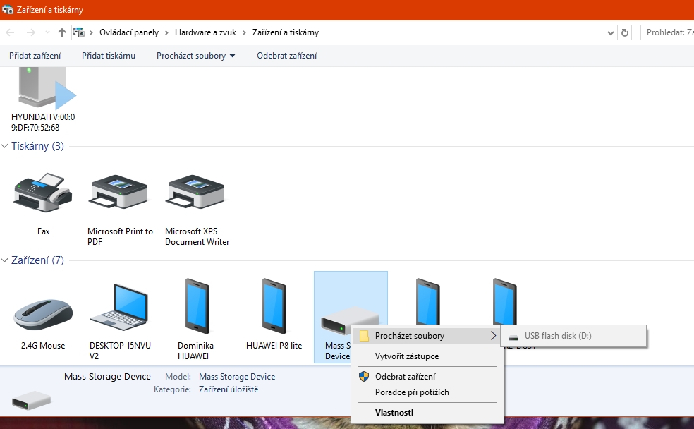

Ahoj,
mám úplně novou flashku 8GB (přítel ji dostal v práci, je to nějaká reklamní, ale prostě klasika, neřekla bych, že je to nějaký laciný šunt), používala jsem ji asi týden - vždycky jen na přetažení filmu z pc na flashku, přehrání v televizi, smazání filmu a pak zase dokola. (Při odebírání dám vždy "bezpečně odebrat")
Včera mi přišla flashka nějaká pomalá, krátký díl seriálu se tam natahoval hrozně dlouho. Pak jsem ho přehrála v televizi a znovu napojila flashku na můj počítač. Hlásilo to, že to chce flashku opravit, pak to hlášení zmizelo. Na flashce nebylo nic důležitého, tak jsem si řekla, že ji naformátuju, aby se dala do pořádku. Dala jsem klasické dlouhé formátování, dojelo to skoro ke konci a pak najednou vyskočila tabulka, že nelze zformátovat. No a od té doby je flashka neviditelná.
Když ji dám do počítače, v "Tento počítač" se vůbec nezobrazí. Zobrazí se jen vpravo dole ikonka a jde vidět v "Zařízení a tiskárny", ale nejde se do ní dostat. Nemám na ní nic důležitého, takže data mi jsou fuk, ale ráda bych ji zprovoznila, aby zase viditelná byla a šla normálně používat.
Zkoušela jsem ji dávat i do druhého počítače, ale tam je to to samé. Jinak v tom původním mi normálně ostatní věci fungují - například myš, co mám přes usb nebo externí harddisk, všechno ok, jen tahle flashka blbne.
Když si ji rozkliknu v tom zařízení, tak je tam tohle - viz. obrázek v příloze.
Jde s tím něco dělat?

Zkus zformátovat nástrojem od HP: https://www.slunecnice.cz/sw/hp-usb-dis ... rmat-tool/

Zkouším a bohužel nic. :/
Dodatečně přidáno po 4 minutách 29 vteřinách:
Ještě jsem zkusila USB Disk Storage Format Tool a taky nejde. Píše to, že disk nebyl nalezen.

Tak bude asi po ní.
