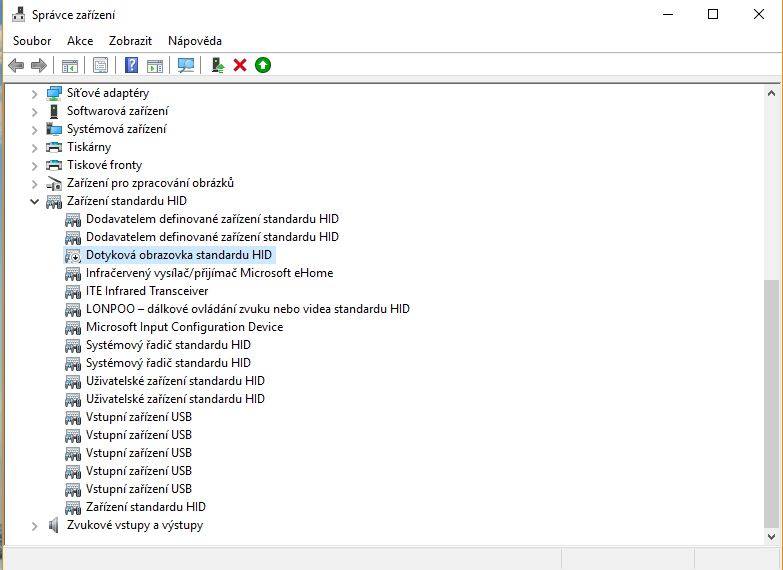

nevíte někdo prosím, jak trvale vypnout dotykovou obrazovku u HP TouchSmart 610 na Windows 10, aby fungovala pouze jako bezdotyková? Podle oficiální HP podpory stačí zakázat ovladač dotykové obrazovky. To pomůže, nicméně po restartu je obrazovka opět dotyková i přesto, že ovladač zůstává stále zakázaný. Předem díky za pomoc.

Pokud ovladač zakážeš a zůstává zakázaný neměl by fungovat, zakazuješ správný ovladač? nebo nepoužívá se ještě jiný. Pošli screen ze správce zařízení.

Postupoval jsem přesně podle toho HP návodu. Poprvé to zakázání pomohlo - obrazovka až do vypnutí PC zůstala bezdotyková. Teď je ovladač zakázaný, ale obrazovka dotyková je.

Pokud by šla vypnout v BIOSu, tak bych jí zkusil vypnout v BIOSu. Jinak podívej se do Služeb (services), jestli běží nějaká služba k touch screen nebo dotyková obrazovky nebo něco podobného, popřípadě jí nastav na zakázáno a zastav jí.

Zkus ještě do ovládacích panelů, jestli nemáš nějakou položku s polohovacím zařízením, dotykovou obrazovkou. (Ovládací panely - vpravo nahoře - malé ikony) zkus to projet, jestli něco nenajdeš, kde by si mohl dotykovou obrazovku zakázat.

Ani tam jsem nic takového nenašel. Řeším to protože když je zapnutá dotyková obrazovka, tak to celé blbne - kurzor se najednou pohybuje po celé ploše, náhodně kliká kam se mu zachce a s tím se pracuje dost těžko. Vypnutí dotyku tomu pomohlo, jen bohužel teď nevím jak ho vypnout znovu no

Pár věcí mě ještě napadá, ale nevim jestli budou mít efekt.
Stáhni si od Nirsoftu nástroj ServiWin - http://www.nirsoft.net/utils/serviwin.html, spusť jako správce.
Najdi ovladač na dotykovou obrazovku a máš sloupec jednak Status (vidíš jestli ovladač běží) a Startup Type, takže zkus změnit (dáš pravé tlačítko a change..) na stopped a spouštění disabled a restartuj počítač.
//Ještě mě napadlo, zkus si potom vypnout fast startup na desítkách, jestli se ti neprojeví změna zakázaného ovladače po restartu, vyzkoušel bych pro jistotu ještě fast startup vypnout
nejlépe: povol ovladač - vypni fast startup - restart pc - zakaž ovladač - restart
