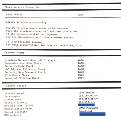

Zdravím, mám tiskárnu Epson L386 https://www.alza.cz/epson-l386-d4514531.htm zapojenou přes wifi.
Včera jsem chtěl jako obvykle něco vytisknout a skončilo to hláškou Tisk dokumentu se nezdařil. Tak jsem to zkusil z jiného PC a taky to nešlo. Tak jsem začal pátrat po to, co se děje, několikrát jsem restartoval tiskárnu a router a furt nic.
Tiskárna sama píše, že je připojená, ale že jsou prý nějaké problémy se sítí (přikládam výtisk síťovéhu statusu tiskárny), je vidět i na routeru v seznamu připojených zařízení. Ale počítače v sítí ji nevidí. Nevíte co s tím?
Jinak router je od UPC - COMPAL řady CH7465LG https://www.upc.cz/internet/modemy/

Pozri sa do menu routra a tam položka klienti ..., či tam vidíš svoju tlačiareň.

Hele co na to od včerejška furt koukám, tak většinou tam vidět je. Občas teda zmizí. Ale i když je zrovna vidět v routeru, tak počítače v sítí ji stejně nevidí.
Dodatečně přidáno po 2 hodinách 9 minutách 17 vteřinách:
No, takže jsem ji připojil přes USB kabel a provedl upgrade firmwaru a už zase funguje v síti. Tak uvidíme. :-)

Up: Tak ne, pořád to blbbne. PC ji občas vidí, ale většinou to skončí hláškou "spojení s tiskarnou se nepodařilo navázat" nebo tak něco...
