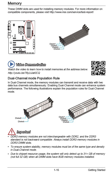

Mrkni do manuálu k základní desce na osazování pamětí do jednotlivých soklů.

No tam je pouze to co je na obrázku - buďto dvě v dual channel, bo čtyři... :-(

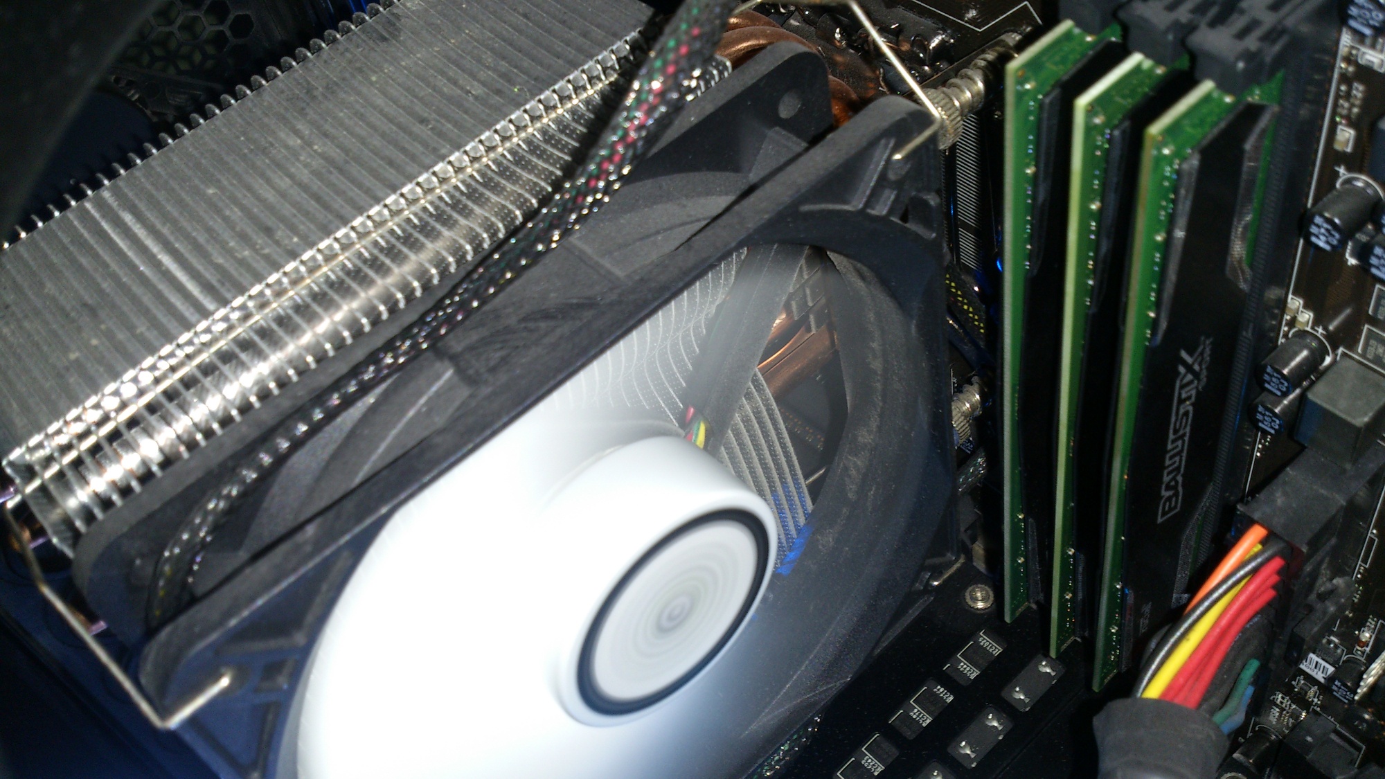

Vyfot vnitrek skrine.

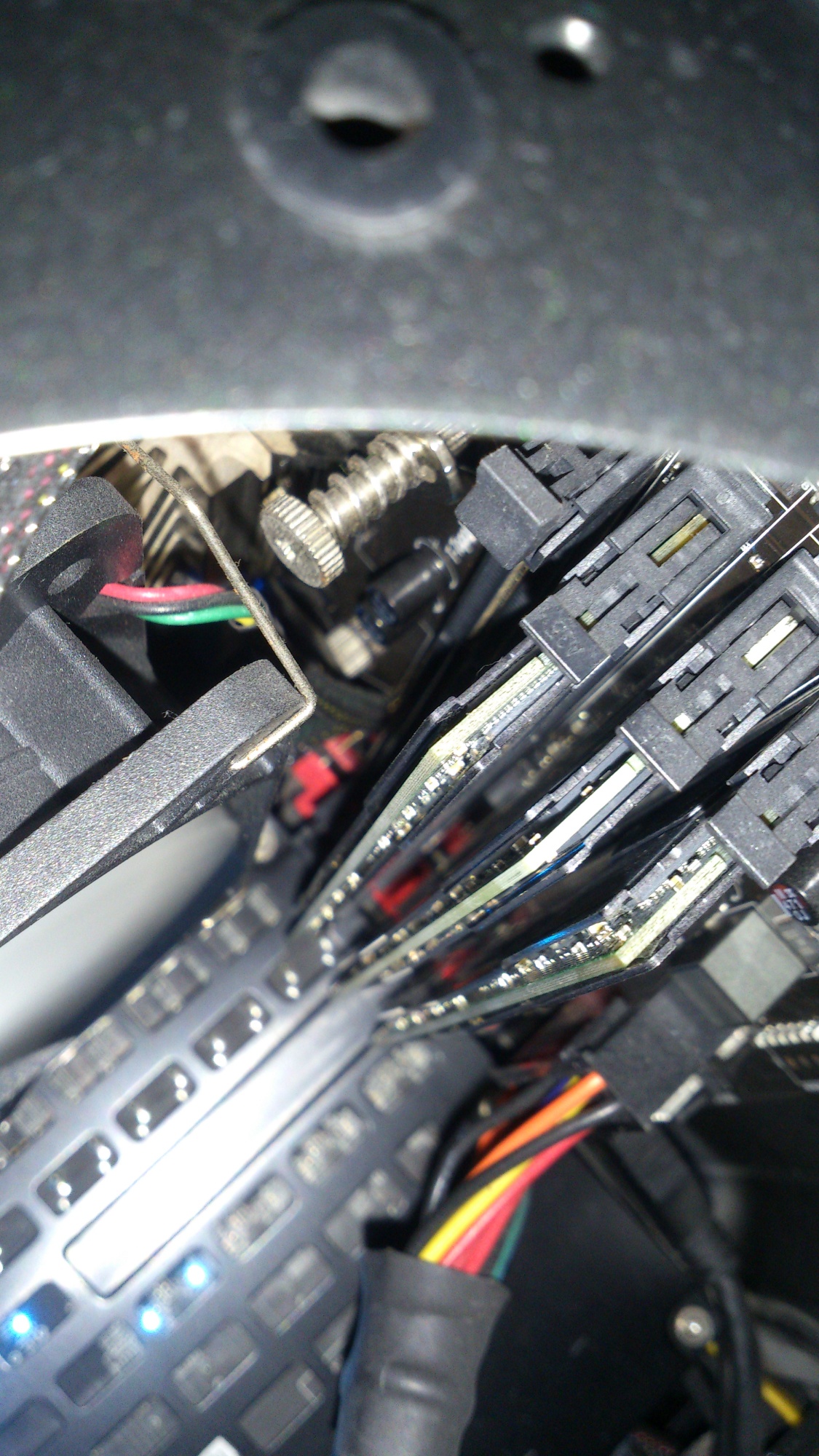

petr22 píše:Vyfot vnitrek skrine.
Ok, foceno zhora. Ten chladič opravdu leze do toho prvního slotu, z fotky je to poznat. GELID Solutions Tranquillo rev2. Teď to mám zapojený tak, že ta osma je uprostřed mezi čtyrkama.

To co ti leze do slotu je ventilator, ne chladic.
Bud ho dej na druhou stranu chladice nebo otoc cely chladic i ventilator aby foukal stale zepredu dozadu.
Principialne je jedno, jestli je ventilator pred nebo za chladicem.

No jestli dobre chapu tu stranu manualu, tak zapojenim do slotu 2 a 4 mas dual a ty jsi ted k jednomu 4GB modulu pridal 8GB. Jestli chces dual 8+8, tak bych odhadnul 8GB do slotu 2 a ty 4GB do 3 a 4. Na druhou stranu dual poznas tak maximalne na integrovane grafice, jinak je to par procent. Dulezite je, aby to bylo stabilni - Memtest.

4GB dej do slotů 2 a 4 a 8GB dej do slotu mezi (tedy slot 3).
