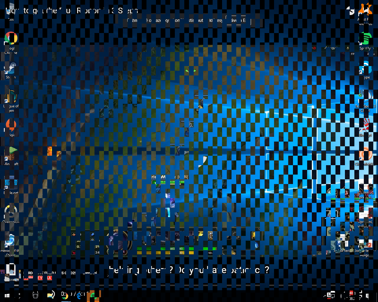

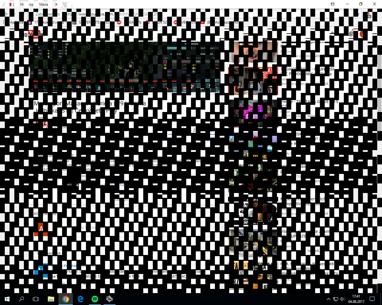

Dobrý den,
nedávno jsem měl problém s grafickou kartou, a tak jsem ji reklamoval a dostal novou. Teď vše funguje až na to, že když se dívám na nějaké videa, tak se mi na obrazovce najednou objeví černé čtverce nebo se video změní na nějakou barvu...

Příspěvekod Fox_25 » 04 srp 2017 18:31
Zkus integrovanou grafiku v cpu a pokud to bude ok, tak grafickou kartu reklamuj znovu, ještě můžeš zkusit přeinstalovat ovladače gk, ale pochybuji že to pomůže.
