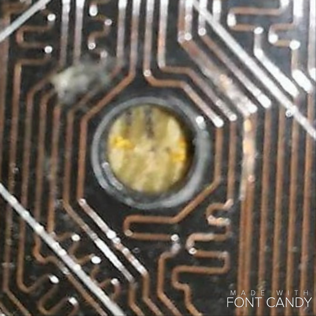

Mam takovy problem,nechtic mi spadl mali sroubek na desku,a udelal jsem povrchovy vryp do PCB linky k procesoru.
Nevi nekdo co stim?? Nebo jak to opravit? Jsem z toho rozcileny celkem,kdyz mam ted kompletne rozebrany cely PC,a k tomu novy vodnik lezicí a smutny na stole cekajic na akci :lol: Dekuju moc za pripadne rady co dokonce pomoc. :thumbup:
Jinak zakladni deska je ASUS P8H67-V 3B ;)

Maly sroubek z lokomotivy ? To ze by jakykoliv sroubek co je v PC dokazal jakkoliv poskodit zakladni desku je nemozne.
Jedine co se mohlo stat, je drobne poskozeni ochranneho laku, ale urcite ne sroubkem.
Na to abys poskodil vodivou cestu bys do toho musel rypnout sroubovakem a to poradnou silou.
Je pravdepodobnejsi, ze ten vryp tam byl uz predtim a teprve pri hledani toho sroubku sis ho vsiml.

Pravděpodobně jde jen o škrábanec v laku, tedy to nijak neovlivňuje funkčnost (jistotu získáš až po nabootování systému). Ale pro jistotu to vyfoť.
Na pravo,ale nevim jestli to pujde videt...
Příspěvky: 54883
Re: Vryp na zakl.desce pcb linky
Příspěvekod petr22 » 23 zář 2017 22:35
Tak to zcela urcite nebyl sroubek :-)
To nekomu ujel sroubovak, nejspis pri utahovani chladice.
Jestli ta vodiva cesta neni prerusena, neres to. Maximalne to muzes prelakovat lakem na PCB.
Logicka dedukce: stalo se to pri utahovani chladice, takze to tam mas od chvile kdyz pocitac poprve setstavil, tzn cesta neni prerusena a nicemu to nevadi.
