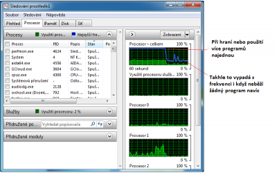

Zdravím. Mám takovej problém, že při hraní hry (X3TC) mi začala hrozně padat frekvence CPU ( ne takt ). Hraju to už nějakou dobu a asi týden zpátky se mi to začalo sekat. Tak sem hledal po fórach, někde to řešili ale bez konce. CPU ani GPU sem nijak netaktoval. Teploty se mi drží do 60 při zátěži.Zkoušel sem defualt biosu, vypnul C&Q, vyčistil větráky, přeinstaloval windows i ovladače. Ztáhnul sem program MSI afterburner abych viděl na aktuálne vytížení. Frekvence stále skáče ze cca 795MHz na 150. I těch 795 mi přijde nějak málo. A při hraní je v Sledování prostředků Nejvyšší frekvence stále na 100. Přidám foto. Děkuju za odpověď. Ještě doplním, že problém není jenom když je zaplá hra.

Graf, ktery mas na obrazku, je zatizeni procesoru v %, nikoliv frekvence. Jednotka frekvence preci neni procento ale Hertz, ne ?
Pokud to spravne chapu, tak si stezujes ze pri hre je zatizeni na 100% a kdyz se nic nedeje tak pada na 10%.
Coz je ale spravne chovani. Spatne by bylo zatizeni procesoru na 100% i kdyz nebezi zadna hra nebo program narocny na procesor.

Ne. Jak je psáno Procesor-celkem, zobrazuje se tam stav Nejvyšší frekvence zobrazena modrou barvou.. Při záťeži by se mněla sama zvedat, Mne se pc seká když ta frekvence dosáhne 100%. Ovlivnuje mz to chod celéeho cpu jinak mi zatížení cpu podle taktu nevyleze ani na 40 %. S pc dělám spíš jako koníček. Nejsem úplně lajk. Ale s tímto sem se osobne nesetkal. Omlouvám se, když píšu matoucne

Na sledování frekvence se používají jiné utility než Sledování procesů. Stáhni CPU-Z nebo HWinfo, ty nám toho řeknou více (a hlevně budeme mít jistotu, že to co program hlásí jako frekvence je skutečně frekvence a ne vytížení).
Napiš nám model CPU, ať víme, kde by se ty frekvence měly pohybovat.
Změř v zátěži teploty (pomocí HWinfo nebo CPU-Z), jestli CPU throttluje, bude to pravděpodobně kvůli vysokým teplotám.

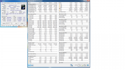

Dodatečně přidáno po 2 hodinách 11 minutách 3 vteřinách:
MB: Gigabyte GA-890FXA-UD5 v2
CPU: QuadCore AMD Phenom II X4 Black Edition 955,
GK: Gigabyte Radeon HD 6750 1GB
Ram: 12 GB DDR3 1333MHz
Windows 7 Prof 64bit (no crack)
Dodatečně přidáno po 2 hodinách 32 minutách 35 vteřinách:
Já se v tutom moc neviznám, ale teploty vypadají ok. Podívej se na to prosím, jestli tam uvidíš nějakou chybu. Je to teď mírně nataktované, ale problém je stejný jak v defualt.

Pletes dohromady frekvence CPU a GPU, proto jsi zmaten.

V HWinfo jde vidět CPU frekvence 3,2GHz.
Jak říká Zeus, pleteš si GPU a CPU frekvenci. Těch 795MHz bude frekvence GPU.

Děkuju za odpovědi. Z toho co ste napsali tak sem sledoval gpu při zatížení a máte pravdu. Je to znát jak při prohlížení např. internetu, tak při hraní. Stáhnul sem program 3D Gpu shark. Už při zmíněnej hře X3 sem si všiml, že využití GPU na chvilku vyskočí na 99% a pak se dlouho drží na hladině do 5%. Na této hladině mi to ukazuje
GPU: 157,0MHz
Mem: 300,0MHz
VDDC: 0,950V
Tady mi to laguje jako prase.
Když to vyběhne na věči výkon:
GPU: 740MHz
Mem: 1200MHz
VDDC: 1,100V
Nevíte mi poradit, kde může být chyba? Je to asi týden a pracovalo to úplně bez problému. Budu vděčnej za každou radu.
