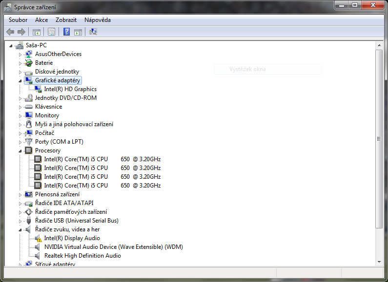

To je divný, správce zařízení mi ukazuje, že mám 4 jádra...asi to není aktualizovaný.

Jeste rozklikni Pocitac a podivej se do upresnenych moznosti spousteni systemu.
Taky muzes nabootovat nejaky live system pro kontrolu.

Nikde jsem nenašel ,,upřesnit možnosti''...Jak se do nich mam dostat? :D

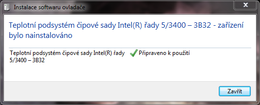

Jo a ještě jsem ve správci zařízení dal vyhledat změnu hardwaru a nainstalovalo mi to tohle :DD

A změnilo se něco po té instalaci a rebootu? Bios máš asi ten poslední dle screenu, ale přeflešnout ho můžeš a návod je tam co stáhneš a rozbalíš archiv s biosem readme.doc. Stejně bude asi pozdě, jelikož CPU se zdá poškozen. Pokud máš multimetr, tak můžeš změřit nebo dát někomu kdo umí měřit kolik skutečně pouští deska do CPU napětí.

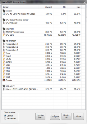

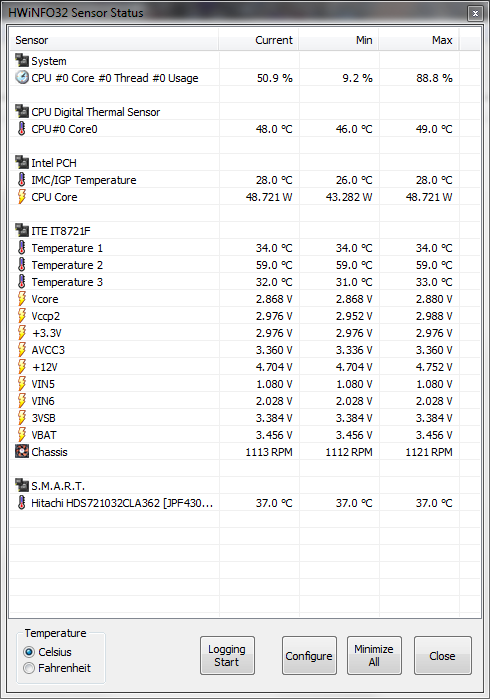

I HW info ti píše VCore 2,8V. To je špatně.
