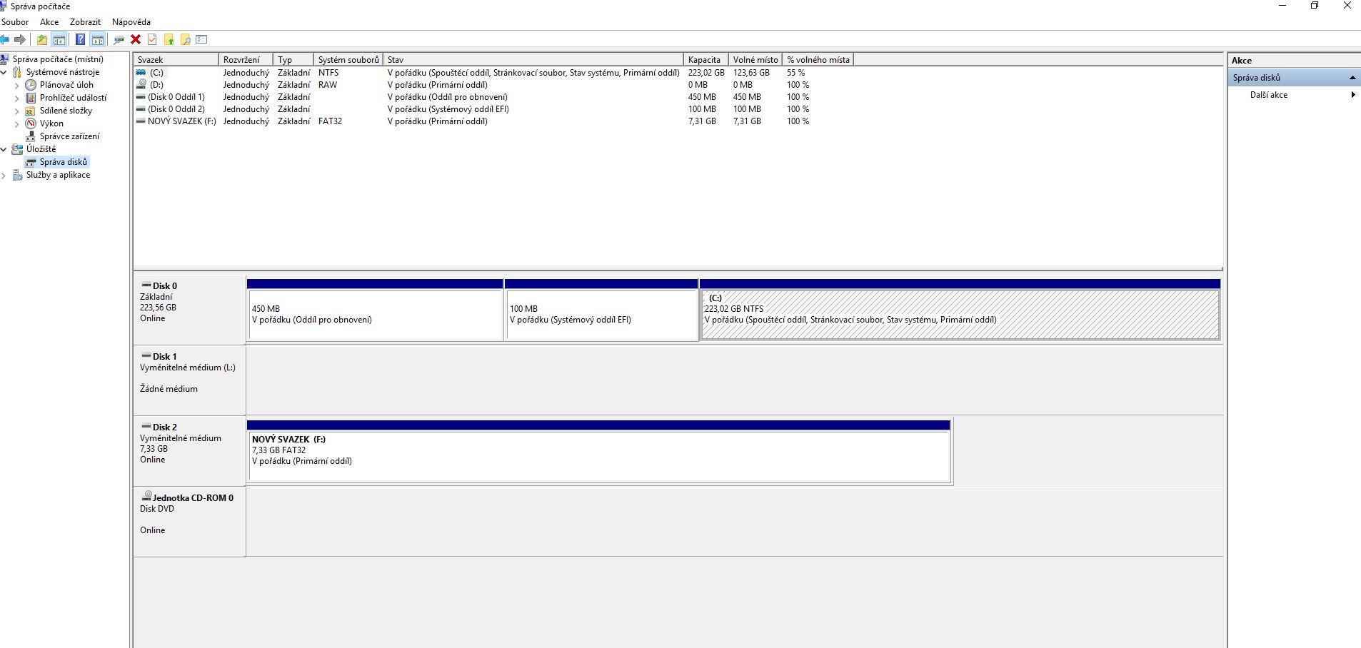

mám flash disk Kingston DataTravel 100 G3 8GB na kterém jsem měl instalačku Windows 10
a fungoval bez problému dokud jsem na disk nenahrál soubor abych ho mohl použít v iMAC.. Od té doby je tam nějaký oddíl který nejde odstranit.. Teď když chci opět vytvořit bootovatelnou flašku pro instalaci Windows, tak to nejde.
Dá se s tím něco dělat?

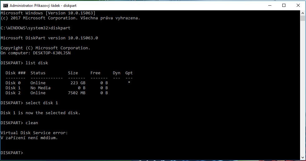

Podle screenshotu chceš provést operaci na disku 1, který neexistuje.
Neměl to být spíš disk 2, který svojí velikostí odpovídá osmigigové fashce?
Pokud by to dál nešlo, použij live Linux a zkus to odstranit v něm, případně celou flashku pomocí dd přepsat nulami.
