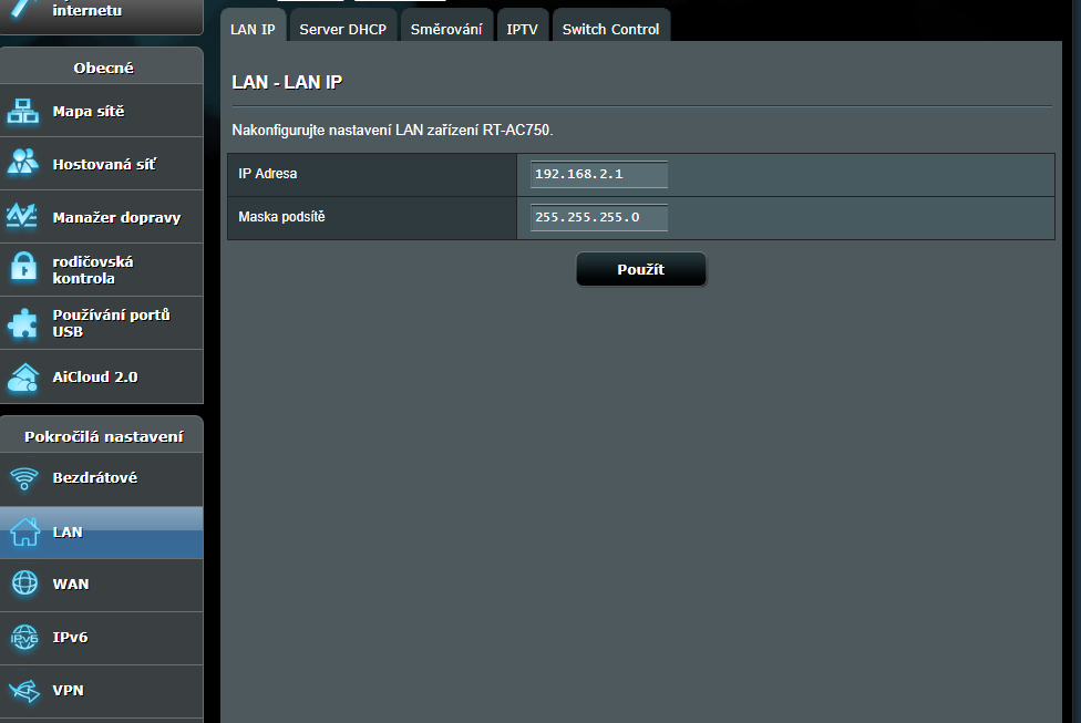

Zmena IP adresy platí , ako som napísal.

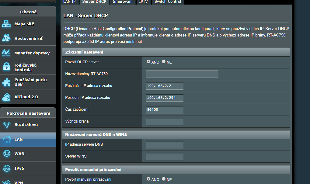

Samozrejme na Asus nevypínaj DHCP.

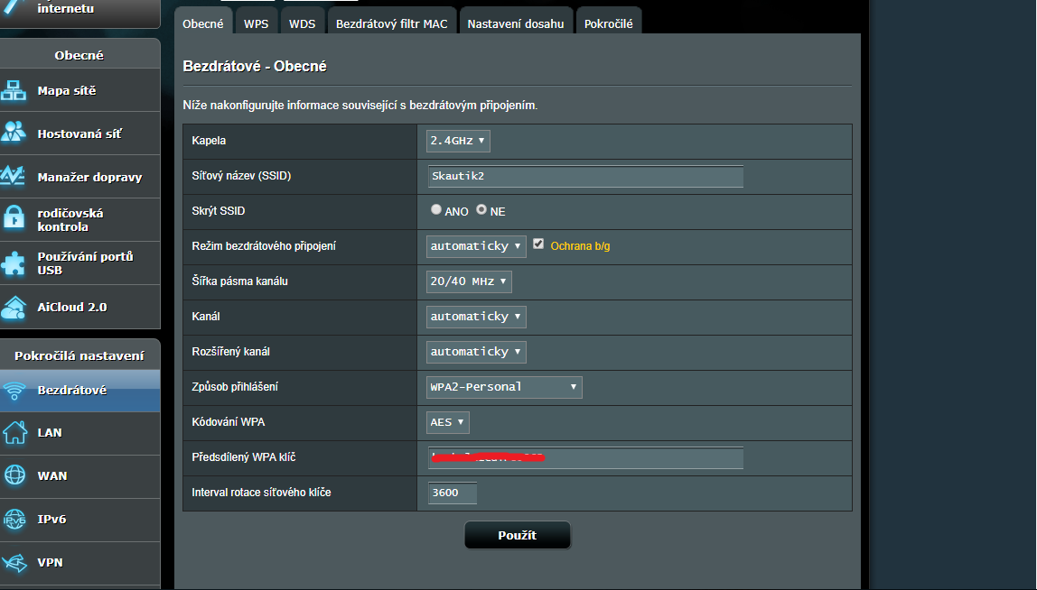

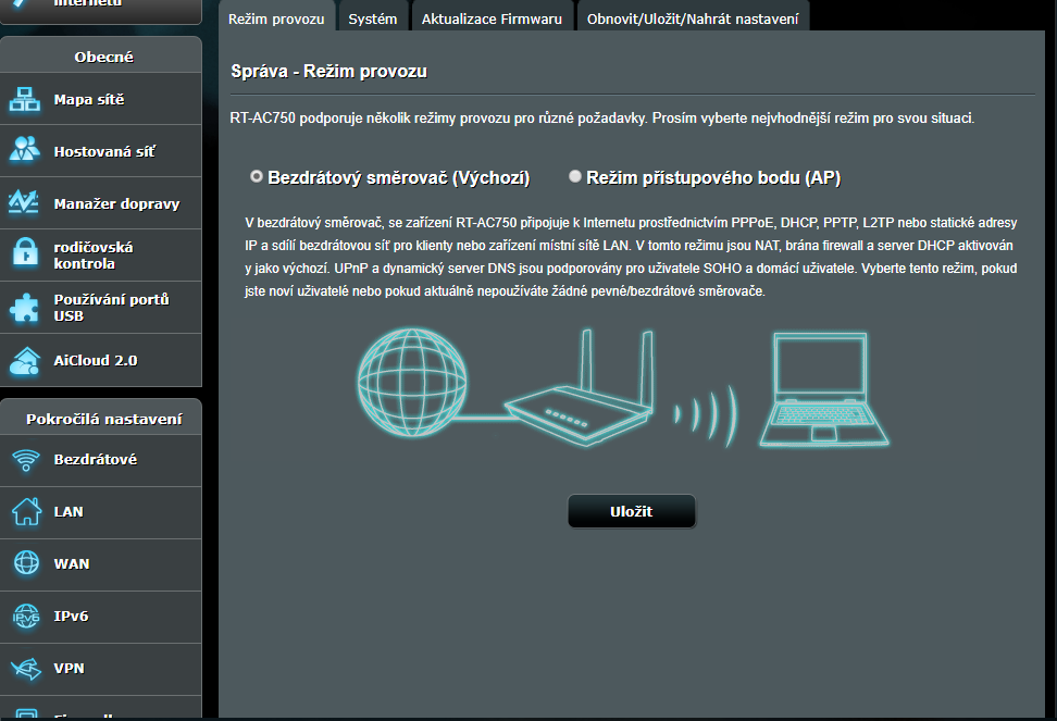

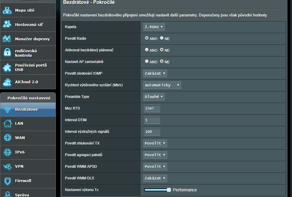

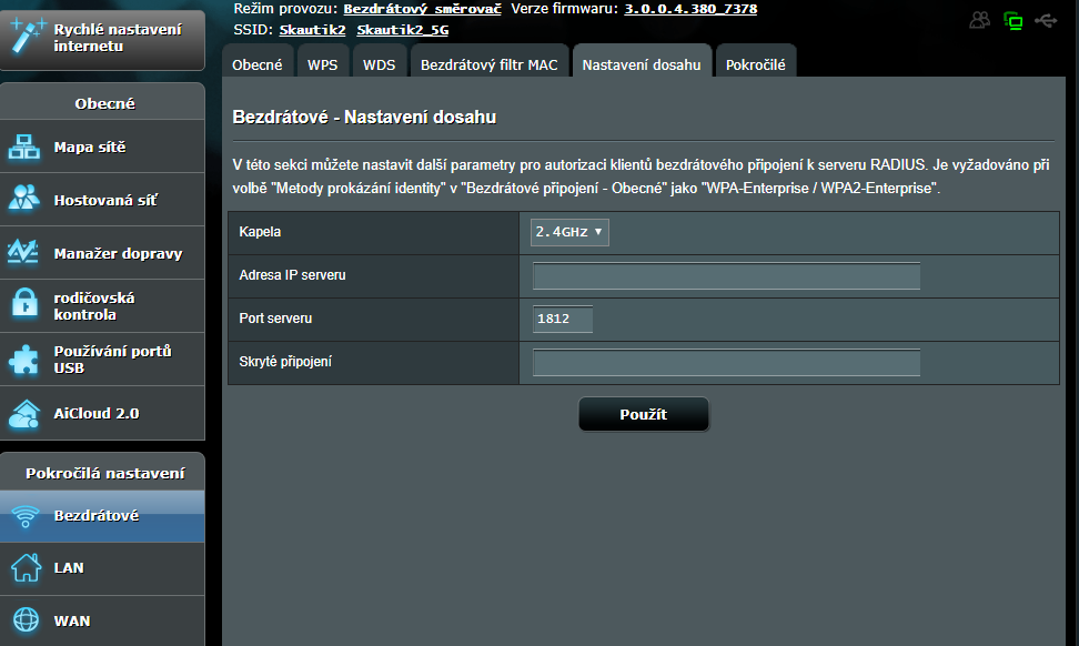

Asus mám nastaven dle níže uvedených fotografií.
Režim
Dosah
Pokročilé
Síť
DHCP
IP
Dostanu se přes něj v pohodě přes 192.168.2.1. Internet mám 10 Mbit.
Přes strop už Asus rt-ac750 vykazuje značný pokles signálu u mobilních zařízení (1-2 čárky) a kolísání rychlosti i k 0,5 Mbit. Někdy měří 10Mbit bez problému.
Dá se nějak přenastavit, aby byl lepší signál, stabilnější signál, lepší rychlosti?
AP režim mě rozesere přístup do Asusu.
Má AP režim nějaký bonus v dosahu oproti bezdrátovému směrovači? Nebo vylepší stabilitu? Jde mě jen o sdílení internetu pro 2 notebooky a 4 mobily. Nic víc.
